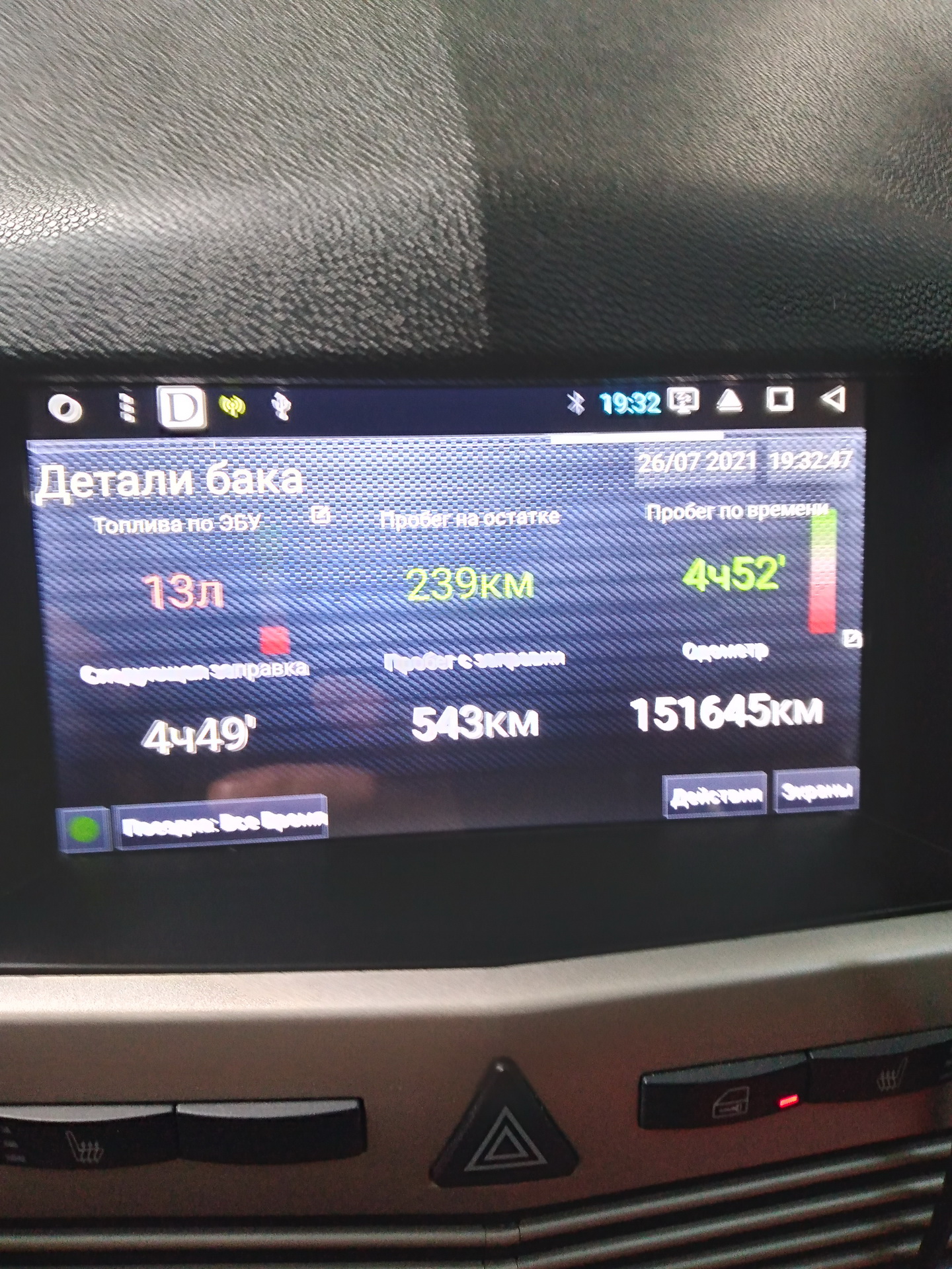

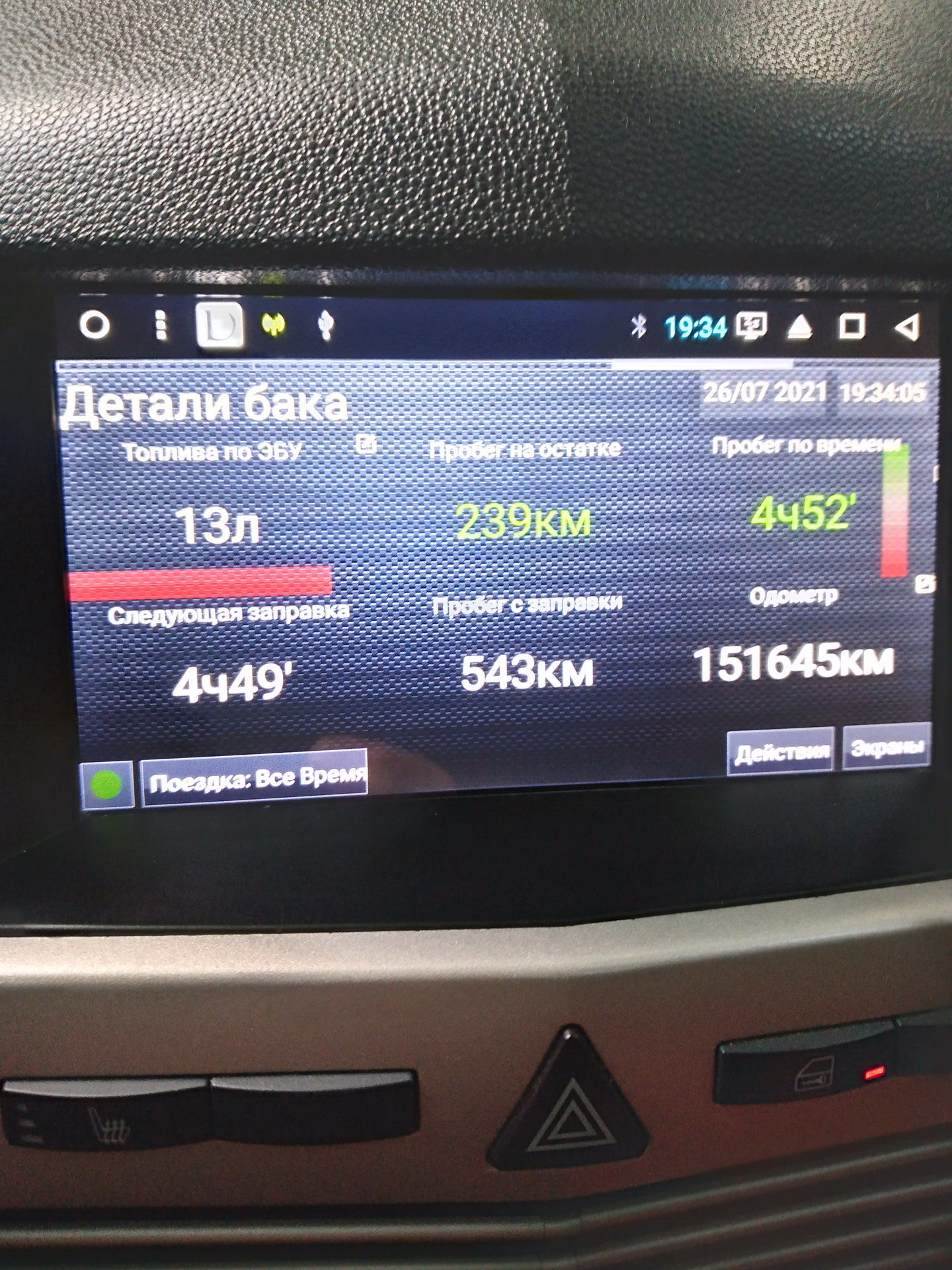

<gauge id="ECUFuelInTank"
red-green="5,20,50" type='bar' bars-count="10" fade-coeff="0.5" ghost="0.95" padding-left="0.8" padding-right="0.1" cover-description="false" colored-value="true" />

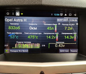

Дмитрий редактирую 1 файл user.gauge на компьютере потом перекидываю на ГУ (Андроид) проверяю все работает.
Потом на следующий день все настройки файла пропадают приходится настраивать в ручную на ГУ (Андроид) и не все датчики настраиваются как было прописано.
И настройки цвета который настроил сбрасываются до по умолчанию
Фото настроено в низу и после перезагрузки в верху.

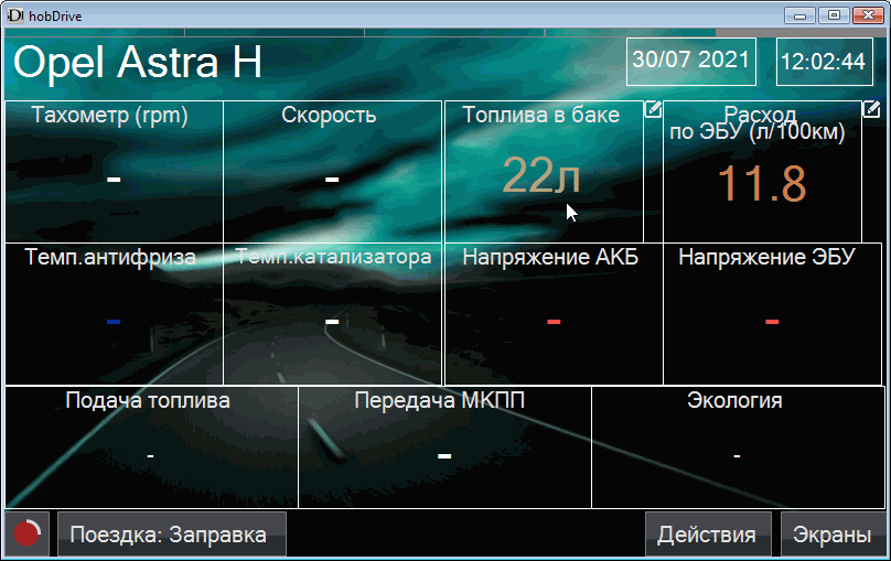

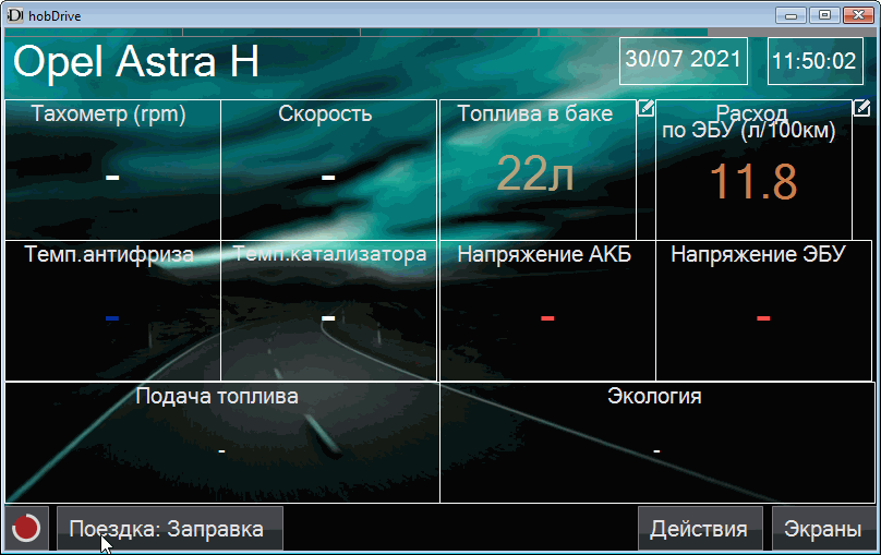

Пытаюсь добавить отображение номера передечи МКПП на свой экран между датчиками
<item id='Oxygen_b1s1'
<item id="ShiftPosition" custom-description="Передача МКПП" type="text"
<item id='Oxygen_b1s2'
после редактирования и сохранения экран section name="Opel Astra H" fixed="true">
не отображается совсем что я не так делаю ?????
- (7.33 КБ) 1260 скачиваний
У вас количество выделенных ячеек под датчики меньше, чем количество датчиков.Muzykant писал(а):не отображается совсем что я не так делаю ?????
Надо перерисовать сетку ячеек...
Только один датчик хотите добавить? Или потом еще один будет?

Дмитрий датчиков больше не будет но нужно чтобы этот датчик был между этими 2-мя датчиками
Так?Muzykant писал(а):Дмитрий датчиков больше не будет но нужно чтобы этот датчик был между этими 2-мя датчиками

Дмитрий график 1-ой лямбды в низу не полная амплитуда отображается
может ноль как минимум true смещен ?????
и никак не сохраняется мое отображение цветов на обоих графиках.
Настраиваю на эмуляторе,но при переносе на ГУ настройки этих графиков остаются по умолчанию.
1-я лямда вся синусоида должна быть зеленая в пределах 0.20 - 0.85
2-я лямда вся линия должна быть зеленая в пределах 0.60 - 0.85
Интервал обновления 1-я лямда 7000 2-я лямда 10000
Вид единиц изменения aside
Красно-зеленый интервал по умолчанию 1.0
Расцвечивание значения датчиков false
Может где-то еще надо что-то прописать ?????
