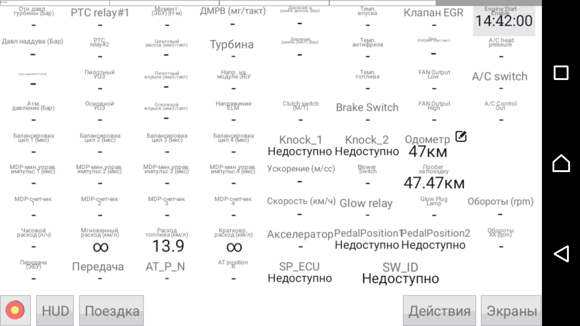

почему разное расположение отображения единиц измерения
анд
Сообщения: 360
Имя: андрей
Сообщение анд »
согласно http://hobdrive.com/forum/viewtopic.php?p=20184#p20184 хотел убрать часы, часы остались а часть индикаторов исчезла, потом заодно исправил и config-backup.xml - часы есть, перезапись тестовых файлов http://hobdrive.com/forum/viewtopic.php?p=31616#p31616 до рабочего экрана не восстанавливает....
и еще вопрос - редактирование config.xml config-backup.xml вызывает реинсталлирование папки themes

анд писал(а):согласно http://hobdrive.com/forum/viewtopic.php?p=20184#p20184 хотел убрать часы, часы остались а часть индикаторов исчезла, потом заодно исправил и config-backup.xml - часы есть, перезапись тестовых файлов http://hobdrive.com/forum/viewtopic.php?p=31616#p31616 до рабочего экрана не восстанавливает....
А где закрывающийся тэг в вашем config.xml?
анд
Сообщения: 360
Имя: андрей
Сообщение анд »
А где закрывающийся тэг в вашем config.xml? - я не знаю. что было сформировано при инсталляции программы.
Переустановил программу добавил - все заработало.

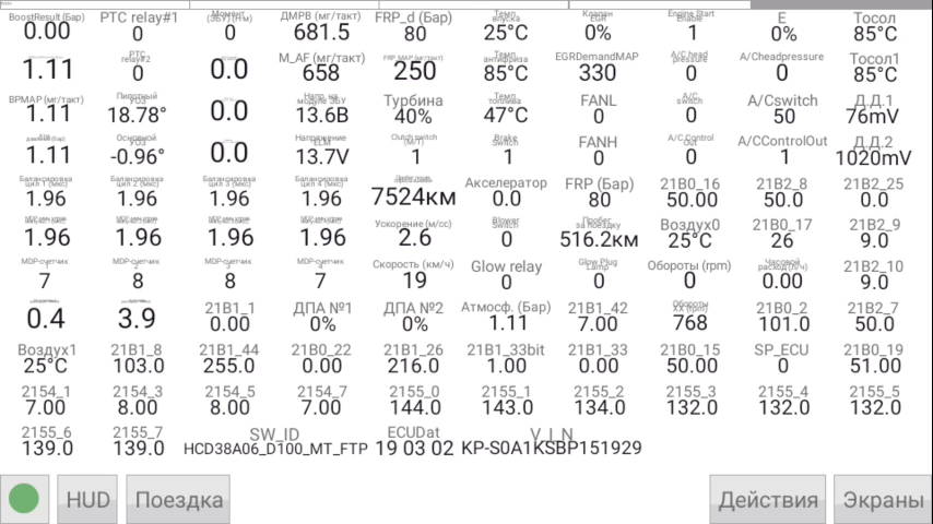

анд
Сообщения: 360
Имя: андрей
Сообщение анд »
появилась самопроизвольно дата... ничего не менял...

анд
Сообщения: 360
Имя: андрей
Сообщение анд »
<ui-performance>high</ui-performance>
<size>800x480</size>
Разрешение и соотношение сторон можно изменять?

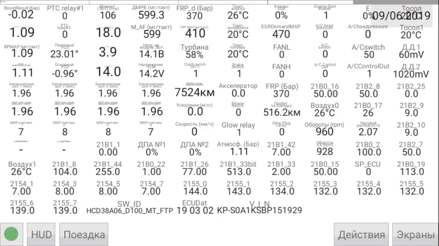

анд
Сообщения: 360
Имя: андрей
Сообщение анд »
дата самопроизвольно исчезла при утреннем запуске программы

Вообще дата в вашем случае должна отображ
аться
Чтобы не отображалась надо написать
 <ui-show-date>false</ui-show-date>
анд
Сообщения: 360
Имя: андрей
Сообщение анд »
Вы про это уже мне отвечали. Я про то, что она или оно (дата или время) фантомно появляется и исчезает без вмешательства в файл. начинаешь править config.xml - перезатираются (переинсталируются) файлы в частности папка "тема" и SY_DSL_D20DT_C2I_E3.ecuxml.
и заново конфигурируешь параметры настроек тпп эбу и т. д. и т. п.

анд
Сообщения: 360
Имя: андрей
Сообщение анд »
анд писал(а):дата самопроизвольно исчезла при утреннем запуске программы
происходит при редактировании только или user.layout или SY_DSL_D20DT_C2I_E3.ecuxml
