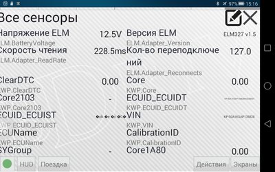

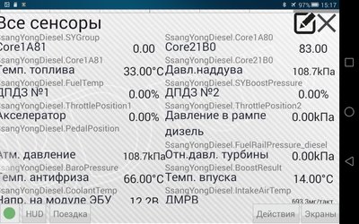

как включить (активировать сразу) все сенсоры.
анд писал(а):как включить (активировать сразу) все сенсоры.
Тут никак.
анд
Сообщения: 360
Имя: андрей
Сообщение анд »
kdika писал(а):Тут никак.
а если не тут....
(если немного подправить файл )
какой и где?
а если не тут....
какой и где?
сразу все - делать свой экран со всем, но там скролинга не будет
