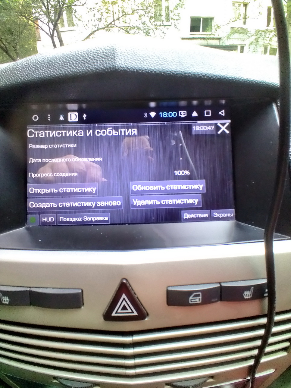

Не могу создать статистику,при запуске доходит до 60% и на этом все больше ничего не происходит через некоторое время пишет что произошел сбой.
Что нужно сделать.
Что нужно сделать.

В архиве что вы прислали к сожалению папка track содержит нулевые файлы.
У вас на телефоне вы видите список файлов? Проверьте, прислать можете на support@hobdrive.com

Игорь сегодня после небольших корректировок своего профиля авто в настройках программы все заработало.
Статистика создается и просматривается.Особого ничего не делал просто в своем профиле поставил тип ЭБУ Opel
сохранил настройки и принудительно перезагрузил ГУ.

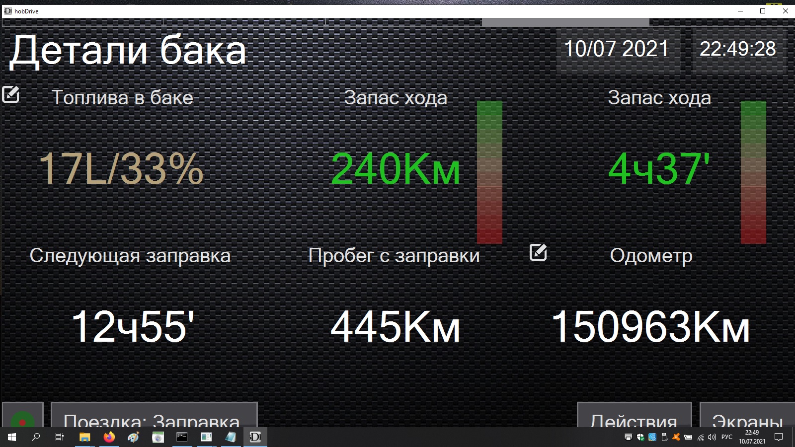

Вопрос скажите в каком файле нужно прописать на экране Детали бака / Топлива в баке чтобы отображение было в литрах L а не в L/% пробовал в user.layout прописать отображение в литрах L не получается остается без изменений.
Добавьте в ваш user.layout этот экранMuzykant писал(а):Вопрос скажите в каком файле нужно прописать на экране Детали бака / Топлива в баке чтобы отображение было в литрах L а не в L/% пробовал в user.layout прописать отображение в литрах L не получается остается без изменений.
<section name="Tank Details" fixed="true" >
<grid rows="," cols=",,">
<item id="ECUFuelInTank" inherit="_FuelIndicator, _EditAction" onclick="NewFueling"/>
<item id="DistanceToEmpty"/>
<item id="TimeToEmpty" colspan="2" custom-description="Запас хода"/>
<item id="RegularTimeToEmpty"/>
<item id="DistanceRun_fueling" size="large"/>
<item id="Odometer" actions="SetupOdometer" size="large" inherit="_EditAction"/>
</section>
ECUFuelLevel - топлива в баке по показаниям ЭБУ в %
FuelInTank - топлива в баке расчетный в л
FuelLevel - топлива в баке расчетный в %

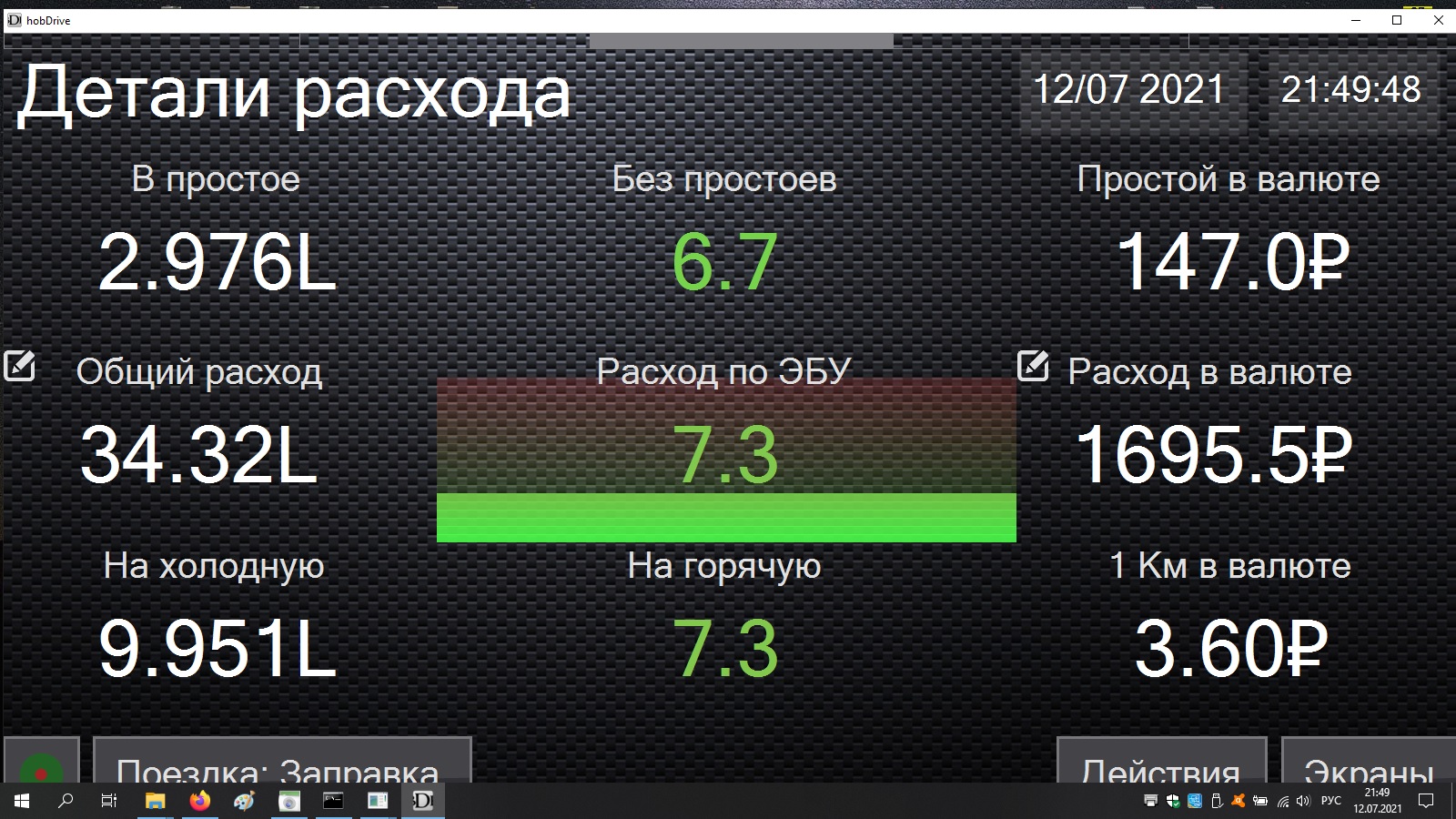

Добрый вечер.
Спасибо Дмитрий все получилось.
Пожелание на будущее добавить в отображение на Андроиде символ рубля знак ₽
На эмуляторе win-32 отображается в валюте,на ГУ нет.
