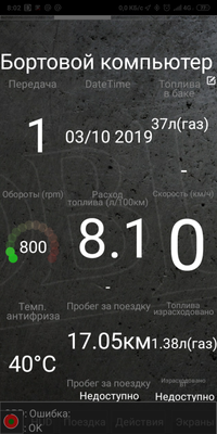

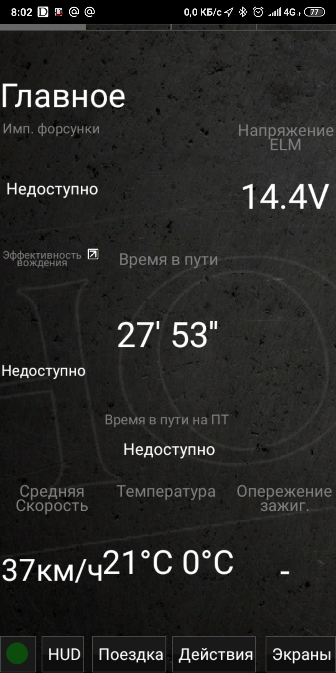

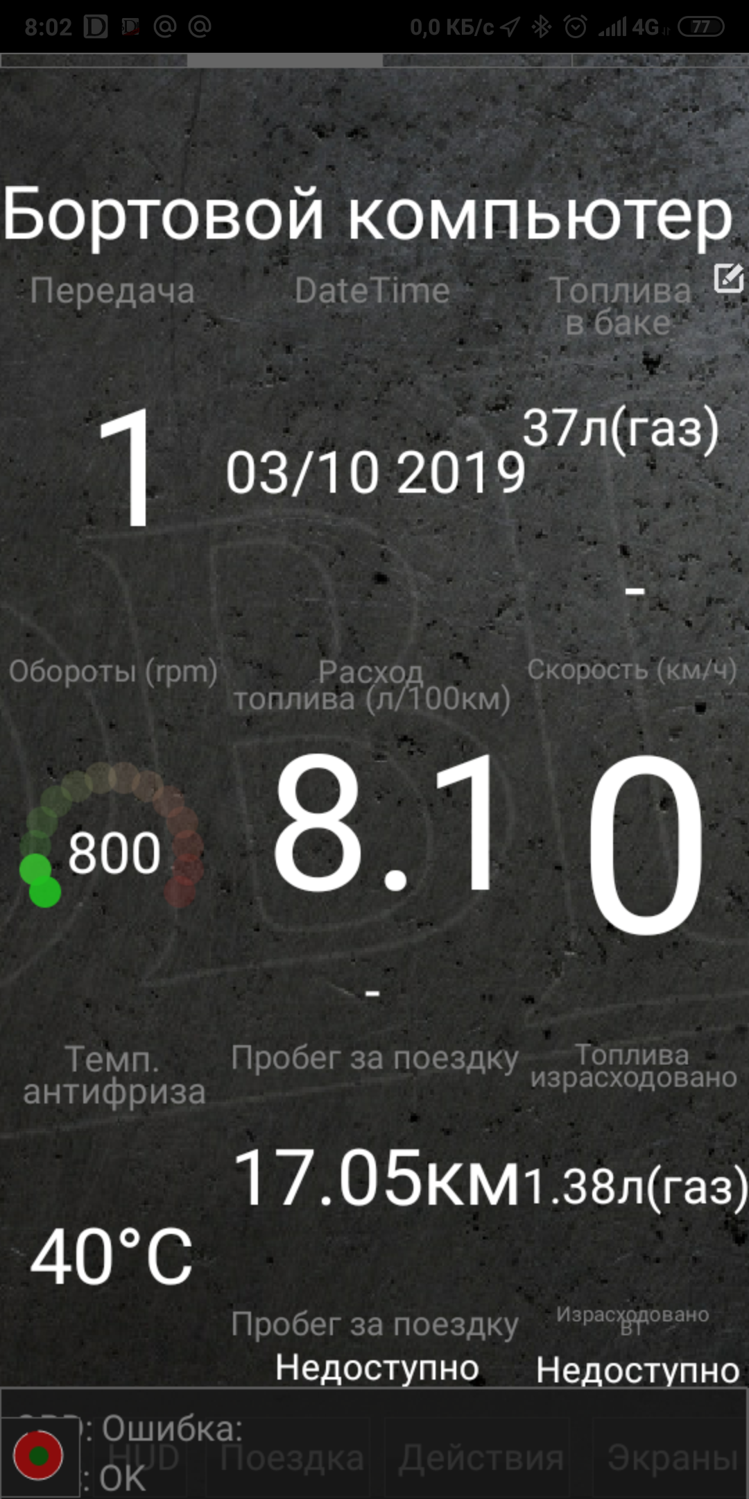

- сделайте скрин с экранов Главное и БК
-положите скрины и файл log.txt из папки с программой.
ЗЫ. на данный момент поддержки АКПП и TPMS для вашего авто нет. Можем попробовать доработать. Пока сделайте как написал выше.

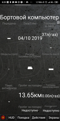

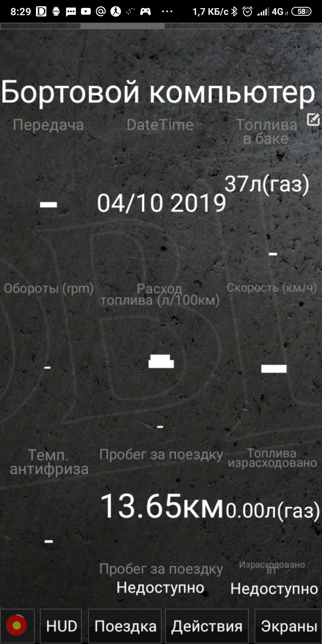

Ещё вылезла проблема: перестала видна информация по расходу, скорость, передача - светлые прямоугольники с нечитаемыми данными.

Re: Hyundai H1 (2018 gen.2)
Пока смените Тип ЭБУ на Standard OBD2 и шаблон строки иниц. на Elm reset.
Чуть позже напишем как надо снять лог для доработки.
