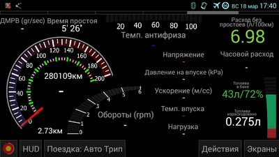

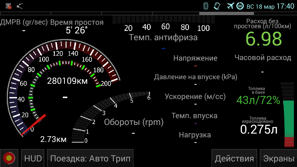

HobDrive для андроид версии 1.6.22
Прошу помощи: безуспешно пытаюсь заменить датчик "Средняя скорость" на вкладке "Бортовой компьютер" на датчик "температура антифриза". Правлю файл user.layout (копирую строчку <item id="CoolantTemp" period="2000"/> из секции "General", перехожу в секцию "Trip computer" , вставляю скопированную строку в нужное место, заменяя ненужный мне датчик), сохраняю изменения. Запускаю хобДрайв и не вижу изменений во вкладке "Бортовой компьютер", там по прежнему выводится датчик по умолчанию.
Если в секции "General" прописать строку так: <item id="CoolantTemp" custom-description="Охлаждайка" period="2000"/> то изменение подписи в программе во вкладке "Главное" происходит.
Что я делаю не так? Почему не происходит замена датчика во вкладке "Бортовой компьютер"?
С уважением, Алекс

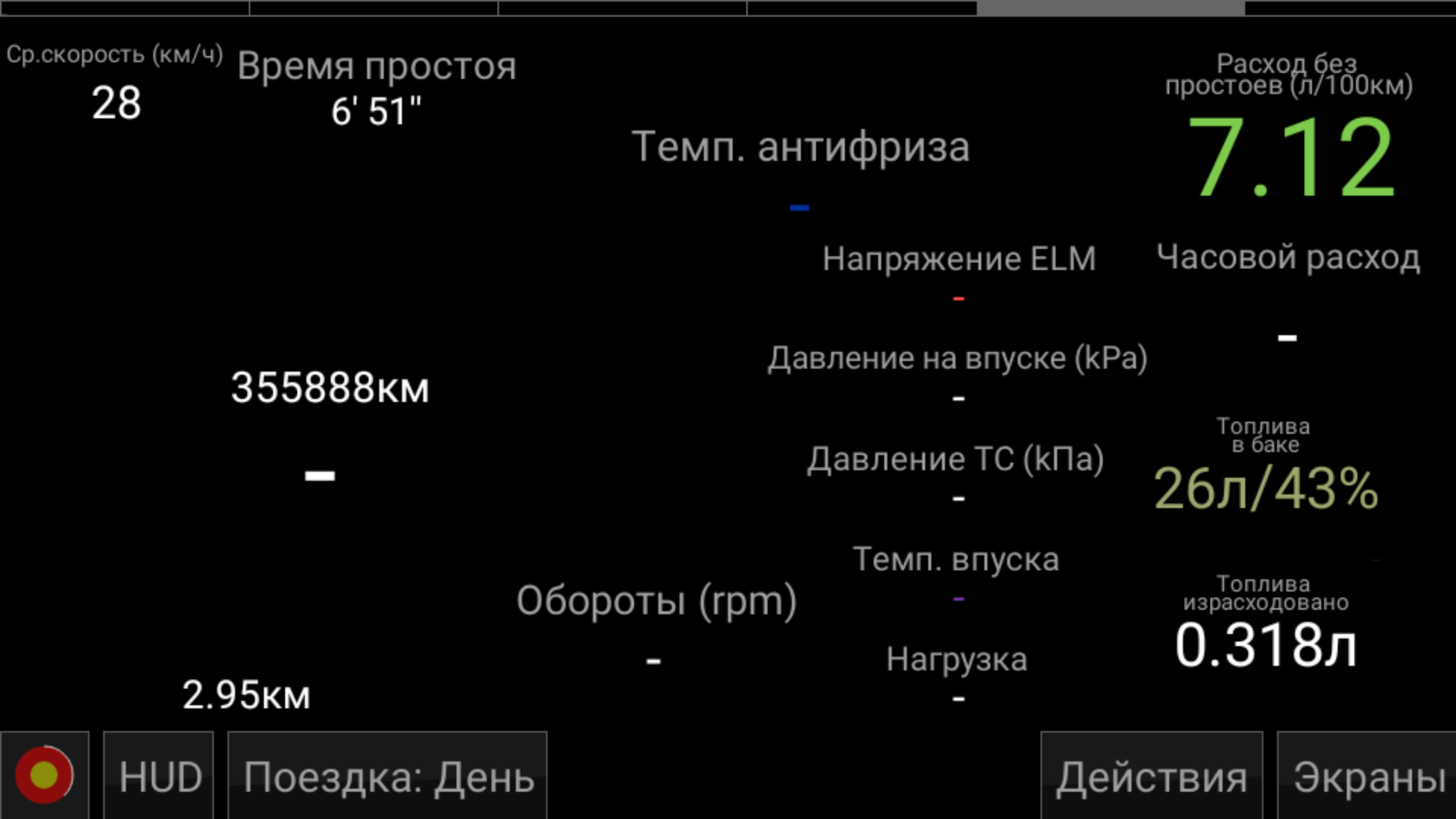

Здравствуйте. Вопрос разработчику. Обновил программу до последней версии и в моей пользовательской теме пропала вся графика, остались только надписи. Как вернуть? До этого стояла версия 1.6.28
Hobdrive lic. + Opel Zafira 2.2DTI Y22DTR + Galaxy S4 + ELM Bluetooth v1.5
Виталий, Были изменения в работе с пользовательскими скинами.
Вам нужно все файлы из кастомной темы перенести в новую папку "override" текущей папки хобдрайва.
Извиняемся за несовместимые изменения - пытаемся улучшить работу с пользовательскими темами...
Спасибо, все получилось
