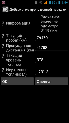

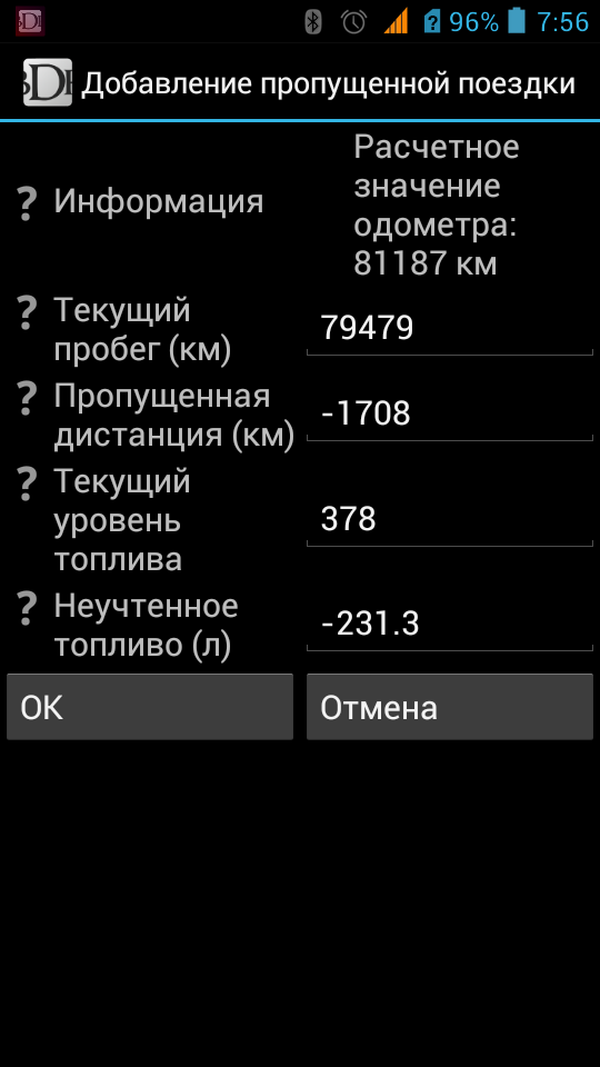

- Сообщения: 90
Сегодня опять в пути выскочило сообщение о пропущенной поездке.
Неясно откуда взялась цифра 79479 и почему не берет в качестве текущего пробега цифру 81187(она совпадает с показаниями одометра) ?

в config.xml добавить строчкуAleksandr Minsk писал(а):Как удалить кнопку HUD и увеличить
<ui-hide-hud>true</ui-hide-hud>
цифра 79479 считывается с ЭБУ.Aleksandr Minsk писал(а):Неясно откуда взялась цифра 79479 и почему не берет в качестве текущего пробега цифру 81187(она совпадает с показаниями одометра) ?
При разности больше 20км программа предлагает ввести пропущенную поездку.
Можно ввести поправочные коеф 1708 (81187-79479)
Для этого надо создать файл user.ecuxml c таким содержимым
<?xml version="1.0" encoding="utf-8" ?>
<parameters namespace='DelphiMT20U2' description="Delphi MT20U2">
<parameter id="ECUOdometer">
<description>
<unit>km</unit>
</description>
<base> ECUOdometer</base>
<valuea> 1 </valuea>
<offset> 1708 </offset>
</parameter>
</parameters>

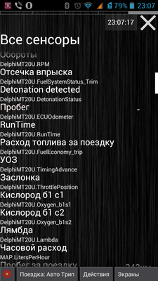

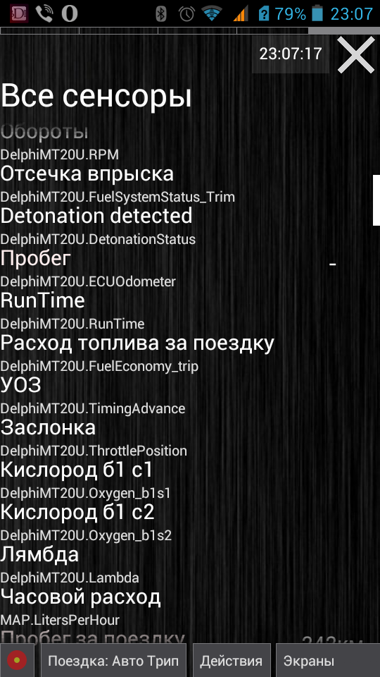

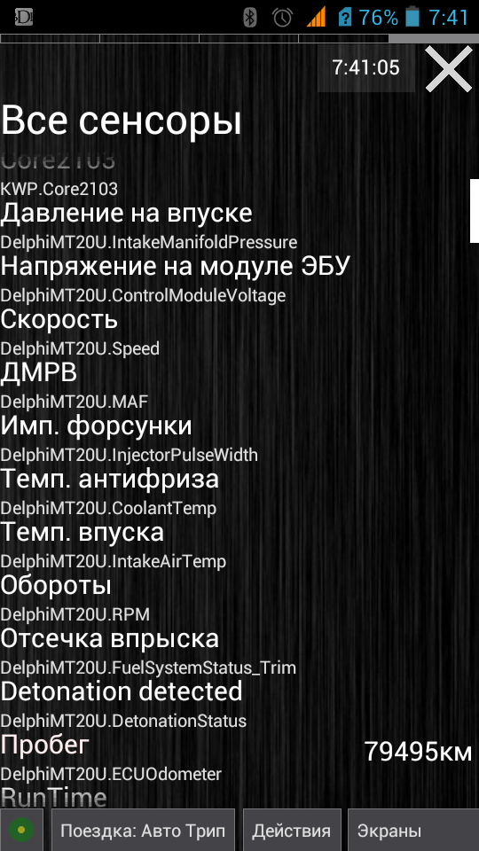

Проверить можно на экране "Все сенсоры" надо нажать (длинный тап) на "Пробег"
- Сообщения: 90
А как это будет видно? при длинном тапе ничего не происходит.
при коротком тапе появляется прочерк и при последующем нажании прочерк исчезает.
На экране "Все сенсоры" чтение/отображение датчиков включается/выключается по нажатию на него.
Проверять надо на авто.
Если "Пробег" с ЭБУ будет совпадать с пробегом из программы, то сообщение о пропущенной поездке возникать не будет

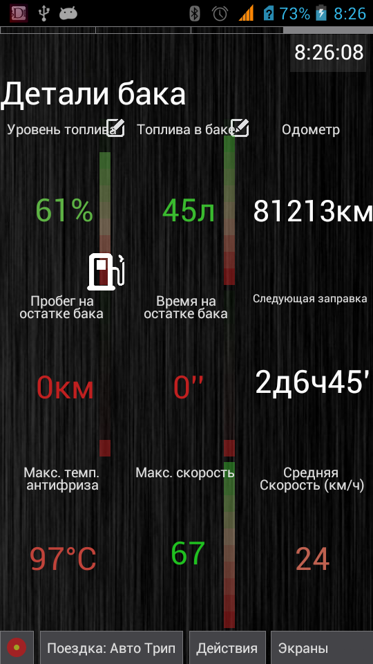

- Сообщения: 90

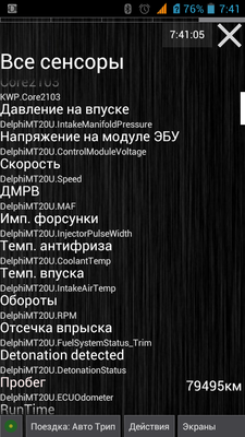

Проверил. Сегодня сообщение о пропущенной пока поездке не выскакивало. Во вкладке "все сенсоры" при тапе на "пробег" выдает вот такую инфу(см.скрин)
Этими строками добавили коррекцию 1708, но как видно по скринам показания пробега растут как и показания одометра и изменяется необходимая коррекция.
<description>
<unit>km</unit>
</description>
</parameter>
По идее сейчас надо вводить 81213-79495=1718
И так постоянно. Значение "Пробег" и "Одометр" будут отличаться и коррекция не сработает и будет выскакивать сообщение о пропущенной поездке.
Может быть можно както не учитывать этот параметр? Или като подругому ввести коррекцию?
(в описании пробег- пробег с момента сброса эбу) а не общий пробег автомобиля по одометру.
Я это правильно понимаю?
<description>
<unit>km</unit>
</description>
</parameter>
