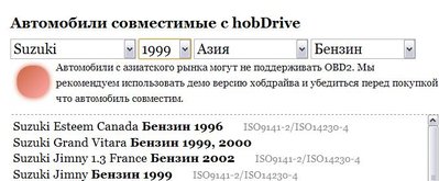

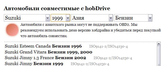

какой рынок? европа или америка?
Re: новичку помогите....
Это Вам поможет, я потому что не знаю, машину токо купил, и уже проблемы...
- Изображение 030.jpg (14 КБ) 27869 просмотров
Если верить википедии,
то у вас она с японского рынка (возможно на экспорт). По OBD2 вероятно не диагностируется.
Возможно есть внутренний протокол по которому она читается - но это надо "копать".
получается зря купил сканер и софт ????
Владимир, мы предупреждаем всех клиентов перед покупкой что совместимость с автомобилем нужно проверять заранее (хотябы теоретически).
На странице совместимости для данных по вашему автомобилю выводится предупреждение: Так как вы покупали через партнера, я к сожалению не могу ничем помощь с возвратом (если решите возвращать). Обратитесь к продавцу, узнайте как он принимает возвраты.
Как вариант, попробуйте в диалоге настройки автомобиля выбирать различные профили строки инициализации из группы Toyota JDM. Если для какого-то из них хобдрайв подключится (даже без получения данных), то возможно есть шанс прочитать машину.
