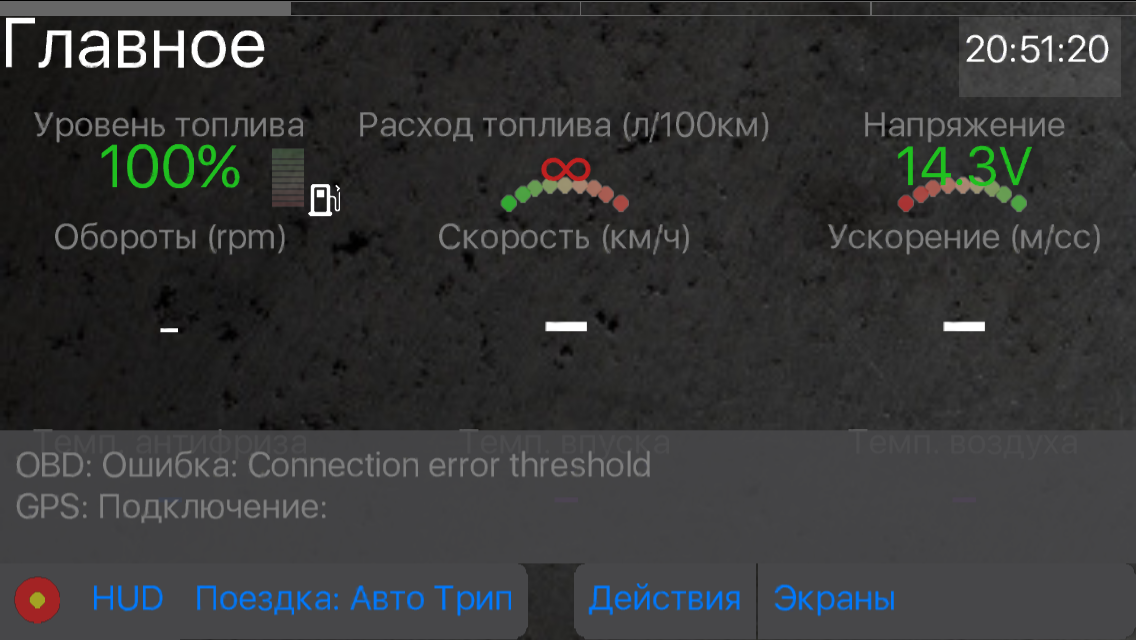

Захожу в "Параметры автомобиля".
Если менять "Тип" на Nissan Custom JDM, то при нажатие ОК опять вылет.
Если "Шаблон" изменить на Nissan Custom, то прога не вылетает, но считывает только напряжение, потом выскакивает ошибка (на Скрине) и начинается переподключение.
Ну и ЛОГ с последними экспериментами на всякий случай, может поможет.

Константин, должно придти обновление, проблема с Nissan Custom должна исправиться.
Сообщите о результатах по возможности.

Да, обновление получил, неполадка устранена, Nissan Custom JDM работает! Жду релиза)
