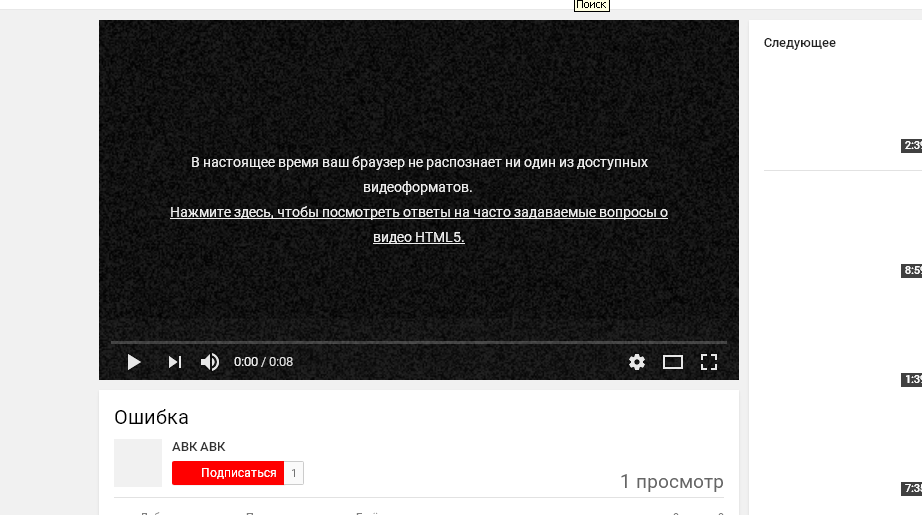

Доброго времени! Подождал немного, покатался.. поднастроил под параметры авто... и вот решил сегодня выложить видео ролик какая ошибка возникает .. из видео видно, что если переключаешься на камеру заднего хода (на av2), то ошибка неизбежна...
А так ОЧЕНЬ понравилась эта версия! Все продумано...

Пожалуйста дайте логи из папки программы!
И желательно сделать скриншот сообщения с ошибкой. На видео совершенно не видно ничего (

Re: Hobdrive на Windows 8.1 (CarPC)
Мне проще видео снять чем фотку на ваш сайт прикрутить...
Логи из каких файлов?
только глянуть твое видио проблеммаhanrich писал(а):Мне проще видео снять чем фотку на ваш сайт прикрутить...
