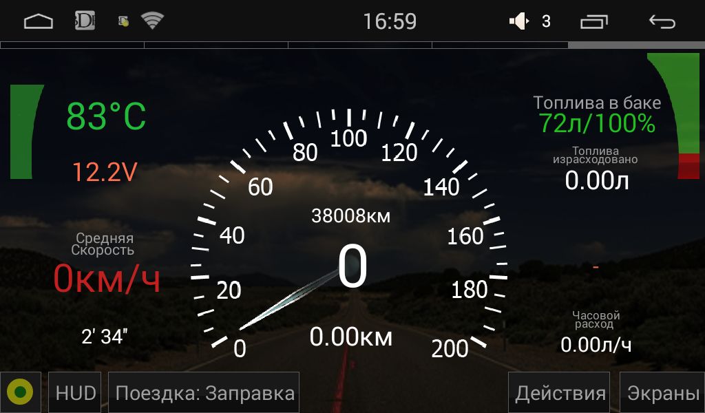

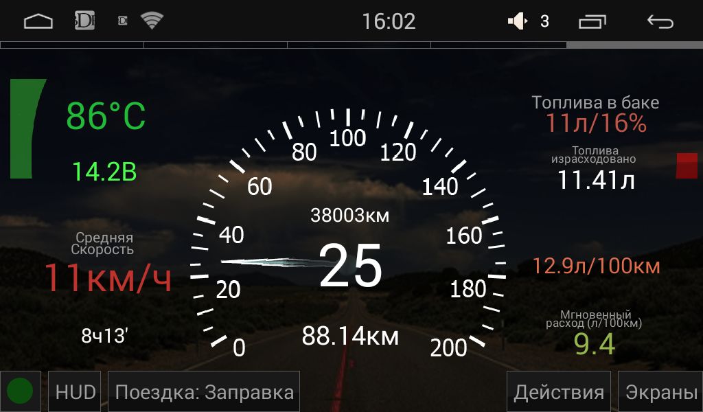

Долго думал выкладывать или нет свою тему оформления, но все-таки решил опубликовать? может кому и понравится.
Сильно не пинайте, делал для себя и подключил только те датчики, которые мне надо.
Итак что у меня получилось,
Тема 1
Эта картинка в движении и с небольшим остатком топлива в баке.
Эта картинка после новой заправки.
Небольшое пояснение:
В левой части сверху вниз.
Температура ОЖ и и ее графическое представление.
Напряжение бортовой сети, выодится либо с АКБ, либо ЭБУ, у кого какой датчик опрашивается. У меня с ЭБУ.
Средняя скорость за поезку в зависимости от установленного режима. У меня выбрано от заправки до заправки.
Время в пути за поездку.
Спидометр описывать нет надобности, и так понятно.
Скорость, аналоговая и цифровая,
Общее показание одометра
Пробег за поезку.
В правой части,
Уровень топлива в баке,
Израсходовано топлива за поезку,
Средний расход топлива за поезку,
Либо часовой, либо мгновенный расход, в зависимости от состояния автомобиля (стоит или в движении)
Вот собственно и вся выводимая информация, повторюсь, что другая меня мало интересует, при необходимости ее всегда можно посмотреть на основных экранах.

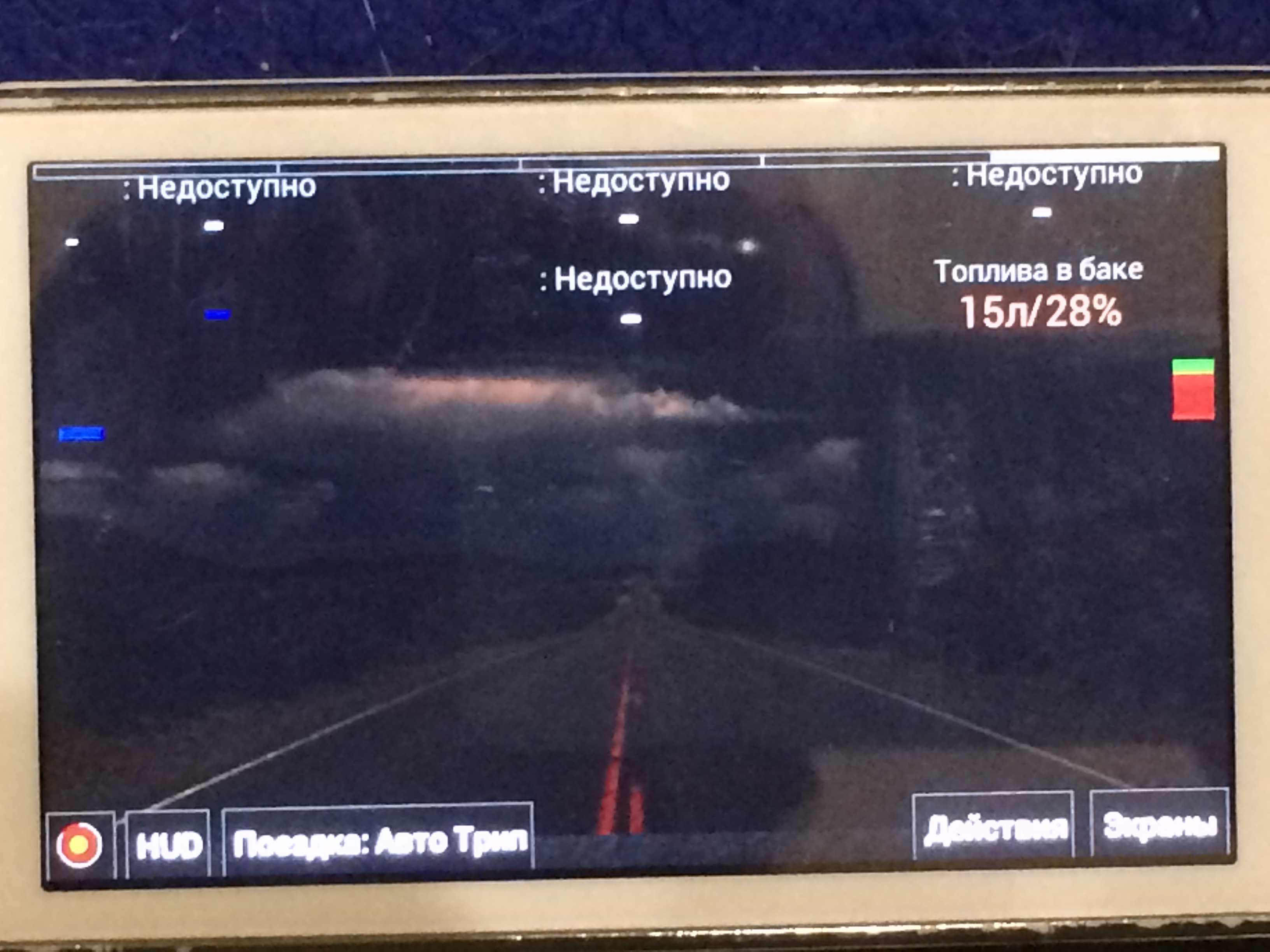

Темка неплохая... Хотел поставить, "скопировал, закинул"... На экране показывается только температура ОЖ и уровень топлива. Остальные датчики не совпадают... хотел поменять на датчики, которые показывают аналогичные параметры на др. окнах... получилась какая-то ерунда. Жаль...

Странно, проверяли на нескольких устройствах все работало, все датчики используются стандартные...

Вот фото экрана....
И user.layout моих экранов, где все работает.
(5 КБ) 2646 скачиваний
staratel
Сообщения: 169
Re: Еще одна тема оформления
Сообщение staratel »
Я проверю экран в режиме Авто Трип, как у Вас, но не думаю, что в этом причина.
Спидометр в любом случае должен был отобразиться на экране, если все установлено как указывалось. Это графический файл и он накладывается на основную картинку в указанном месте. Судя по картинке, у Вас нарушена структура таблицы экрана. Кстати какое разрешение Вашего экрана? Хотя я проверял оформление на различных разрешениях и везде работало. Попробуйте по-новому установить файл user.layout ничего в нем не меняя...

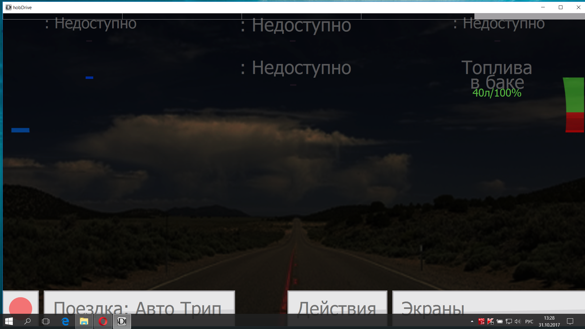

На ноутбуке так же... что я делаю не так?
Может,все-таки, что-то с файлами в архиве? Посмотрите, пож-та...
