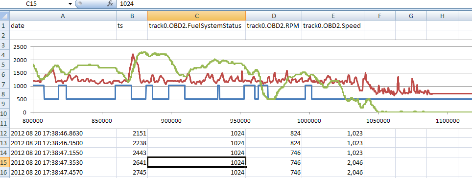

2) после работы программа преобразует все лог файлы в папке track в формат csv - который можно открыть в Excel или другой электронной таблице.
3) Столбцы в таблице - абсолютное время, относительное время с начала записи, значение сенсора.
Утилита track2csvJoin работает идентично, но позволяет выложить показания с нескольких датчиков в один excel файл. Это полезно для сравнения и анализа показаний по нескольким датчикам.

Тут на форуме видел фаил EXEL, в котором был поток данных и график. Так и не понял откуда чего берется (исходные данные). На основании выше описанного предложения, хочу внести своих 5 копеек.
В общем предложение следующее, чтобы программа формировала типо лог-файла, который можно было внести в эксель и автоматом построились графики для анализа.
И все-таки проще все анализы делать на домашнем ПК (ну либо на ноуте), т.к. девайс на котором установлен ХОБ думаю не справится с задачей.
