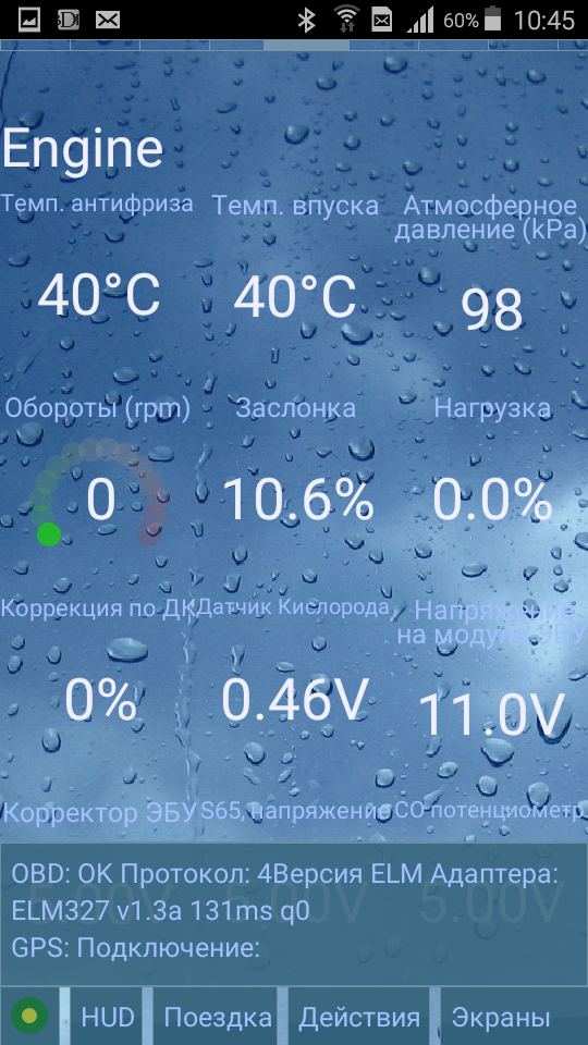

сегодня 23.12.15,
загрузил новый хобд демо из маркета,
Телефон Samsung Galaxy A3.
подключаюсь к адаптеру ELM327 WiFi\USB который подключен на столе к ЭБУ от мерседес C220 (95 г.в., система HFM).
работа программы показана с моими экранами.
так же виден глюк при отображении ошибок (в старых версиях HOBD этого глюка не было).
суть глюка что при вызове экрана с ошибками (кнопка диагностика) экран пустой и ничего не происходит, но если пальцем покрутить его, то ошибки отображаются... но когда начинаешь медленно листать чтобы другие увидеть (их много) то опять пропадает все....
Видос https://www.youtube.com/watch?v=7YyKb9fvsb0
Подниму тему.
сегодня 23.12.15,
