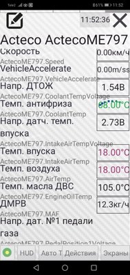

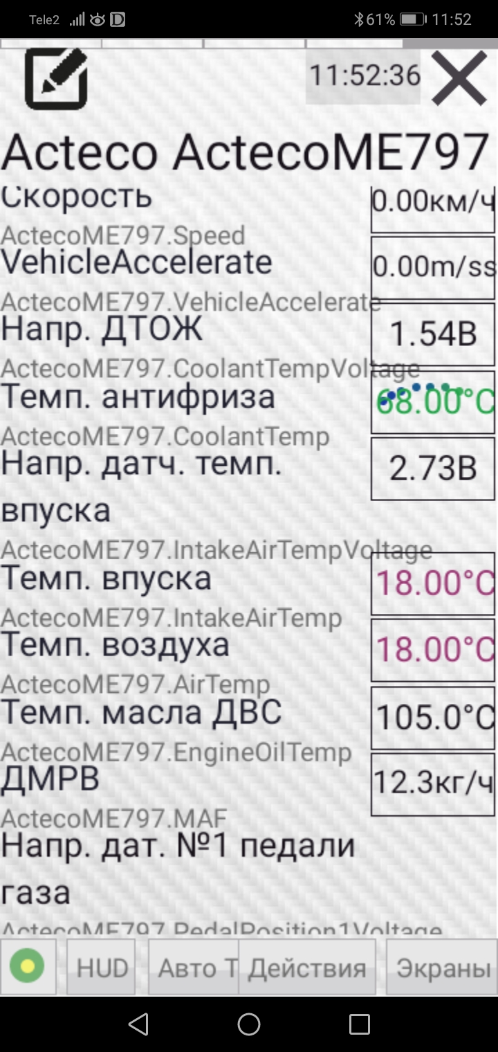

здравствуйте ! установил на новый телефон хоб. заметел интересное . авто чери м11 , двигатель acteko SQR481F эбу ме 797, датчиков темп. воздуха и масла нет но показывает в красной и черной рамке .дмрв тоже нет а показывает в черной рамке . и вопрос RESET работает или нет ? темы про это не нашел, поэтому пишу сюда.

Здравствуйте, Леонид.
-заведите авто
-сделайте скрины экранов "датчиков темп. воздуха и масла нет но показывает в красной и черной рамке .дмрв тоже нет а показывает в черной рамке ."
-экраны\настройки\сообщить о проблеме. К файлам еще прикрепите скрины.
-должно работать
-включите зажигание
-нажмите ресет
-заведите авто

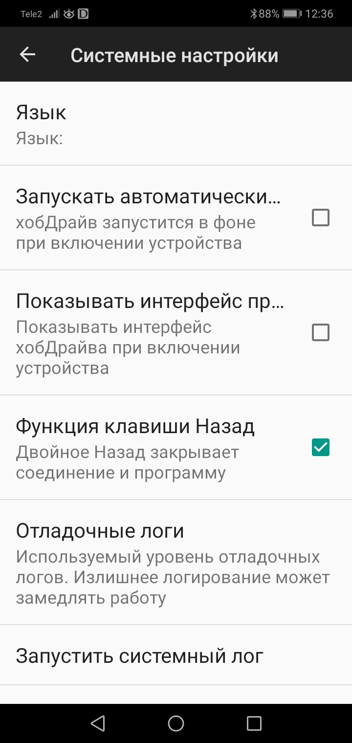

как нажму RESET то идет отключение от елм

rlf писал(а):дмрв тоже нет а показывает в черной рамке
Значит ЭБУ сам рассчитывает такой показатель.
rlf писал(а):как нажму RESET то идет отключение от елм
лог с уровнем trace надо.
Также посмотрите на STFT1 и LTFT1 перед сбросом и после
а сам лог запустить ?kdika писал(а):лог с уровнем trace надо.

Не надо. Просто выставить trace
