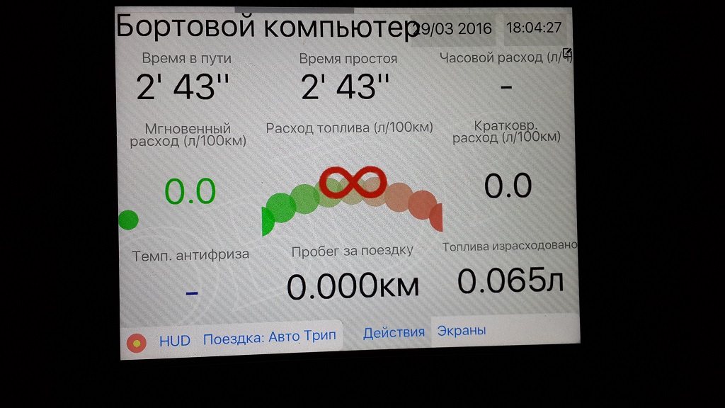

NaimushinE » 29 мар 2016, 18:17
Доброго дня!
1.Выложил фото с дисплея планшета iPad3. Наверное нужно привести в порядок масштабы надписей и окон. Прежние программы для Android и WinCe выглядят более достойно.
2. Есть ли возможность поменять содержимое окна, чтобы отражались показания другого датчика?
