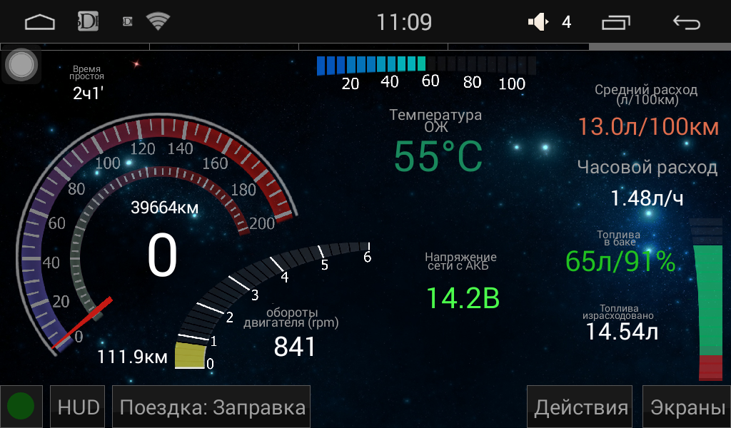

Старатель, спасибо за темы. У меня в левом верхнем углу пишет время простоя, а считается время движения.
Сообщения: 9
Зарегистрирован: 29 апр 2017, 07:07
cail » 21 дек 2017, 20:12
Если получится - снимите видео с таким висяком. трейс к сожалению может не помочь здесь.
Сообщения: 4275
staratel » 21 дек 2017, 20:21
barkhate писал(а):Старатель, спасибо за темы. У меня в левом верхнем углу пишет время простоя, а считается время движения.
Не должно, значение выводимого параметра привязано к скорости движения, если она равна 0, то выводится время простоя, если больше 0, то должно быть время движения. По крайней мере в программе так, но я проверю при работе программы.
Кстати, вы и сами можете проверить это. Цифры времени движения чуть больше, чем времени простоя.
если это плохо различимо, можно поменять размер шрифта в этих строчках,
<item id="IdleTime" type="text" size="24"  />           в этой строчке "24" можно уменьшить, например "14"
<item id="TripTime" type="text" size="small"             в этой строчке "small" можно поменять на "normal"

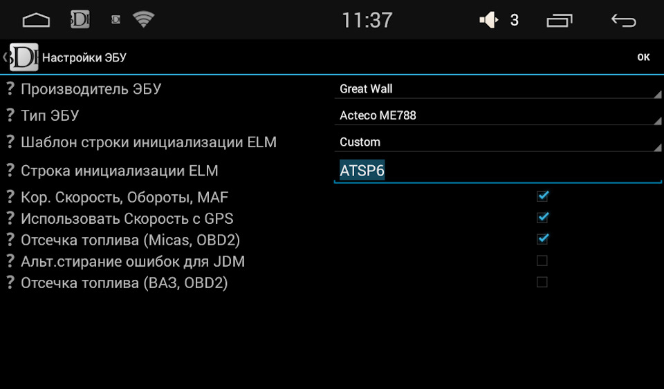

После установки обновления с версии 1.5.26, сразу пропала связь с ЭБУ. Начал искать причину, в первую очередь обратился к настройкам. И сразу обнаружил это:
Прошелся по остальным настройкам, тоже были изменения, но не существенные и на них я не стал обращать внимание.
Так вот, тип ЭБУ по умолчанию стоял у меня стандарт OBDII (в списке доступных моего ЭБУ нет) и все работало.
После обновления программа сама поменяла ЭБУ на Acteco ME788 и поставила дополнительно 3 галочки внизу.
Вернул стандартные настройки, связь появилась. Затем во время движения программа вновь подвисла, остановился, снова проверил настройки, и опять в строке ЭБУ стояло как на картинке.
После этого я полностью удалил программу и все связанные с ней файлы (т.к. при стандартном удалении практически все файлы остались на месте). Вновь установил программу, подтвердил лицензию, снова в настройках по умолчанию стояло стоял указанный тип ЭБУ. Но остальные параметры профиля не сохранились, как и название авто. Сделал полную настройку профиля авто, с выбором стандартного OBDII, все заработало. Катаюсь уже три дня, наблюдаю за программой, подвисаний и вылетов пока не наблюдаю, надеюсь, что и дальше их не будет.
а вы точно их сами не ставили?
Дим, проверь - может чтото накосячили и эти галки сами включаются при каких-то условиях?
Висяки тогда объяснимые - у вас скорость берется с GPS при включенной второй галке - а это значит будут тормоза тк GPS нерегулярно обновляет показания.

staratel » 24 дек 2017, 23:47
Нет, галочки я не ставил, я больше ориентируюсь на родной спидометр, т.к. знаю что по GPS она будет несколько меньше, мне так удобнее. Да и расчет топлива у меня по MAP, MAF у меня не работает. Последнюю версию скачал, завтра поставлю, проверю...

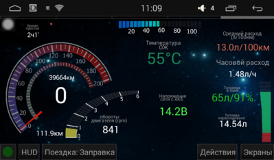

Что получилось.
Фона нет, стоит путь к другому файлу, а user.layout взял из архива, но это не существенно потом поправил.

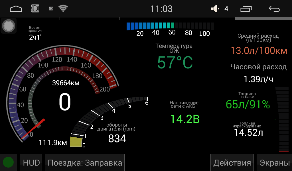

Суть в том что при вводе рекомендуемой строчки
tank-image-path="images/space/tank/$${max(0,ceiling(Sensor_Value /4.6))}.png"
пропало отображение уровня бака, не отображается ни в движении, ни на холостом ходу, ЭБУ подключено. Где ошибка?
Вернул прежнее выражение, все появилось
tank-image-path="images/space/tank/$${ceiling(Sensor_Value /4.6)}.png"
Следующее, используя выражение svalue_est в спидометре получаем отображение скорости с десятичными значениями, а порой выскакивают две цифры после запятой, это, на мой взгляд, ни к чему, целого выражения достаточно
Поэтому строчку
<item id="Speed" type="text" text-evaluator="$${svalue_est(Sensor_Obj)}" description="hidden" period="50"  size="84"
думаю, нет смысла использовать здесь, т.к. слишком загромождается спидометр, вернул прежнее значение,
<item id="Speed" description="hidden" period="50"  size="84"
а вот для работы стрелки это выражение уменьшило скачки, движение стало более плавным, хотя если приглядеться то можно заметить дерганье, но это не существенно. Стало гораздо лучше.
