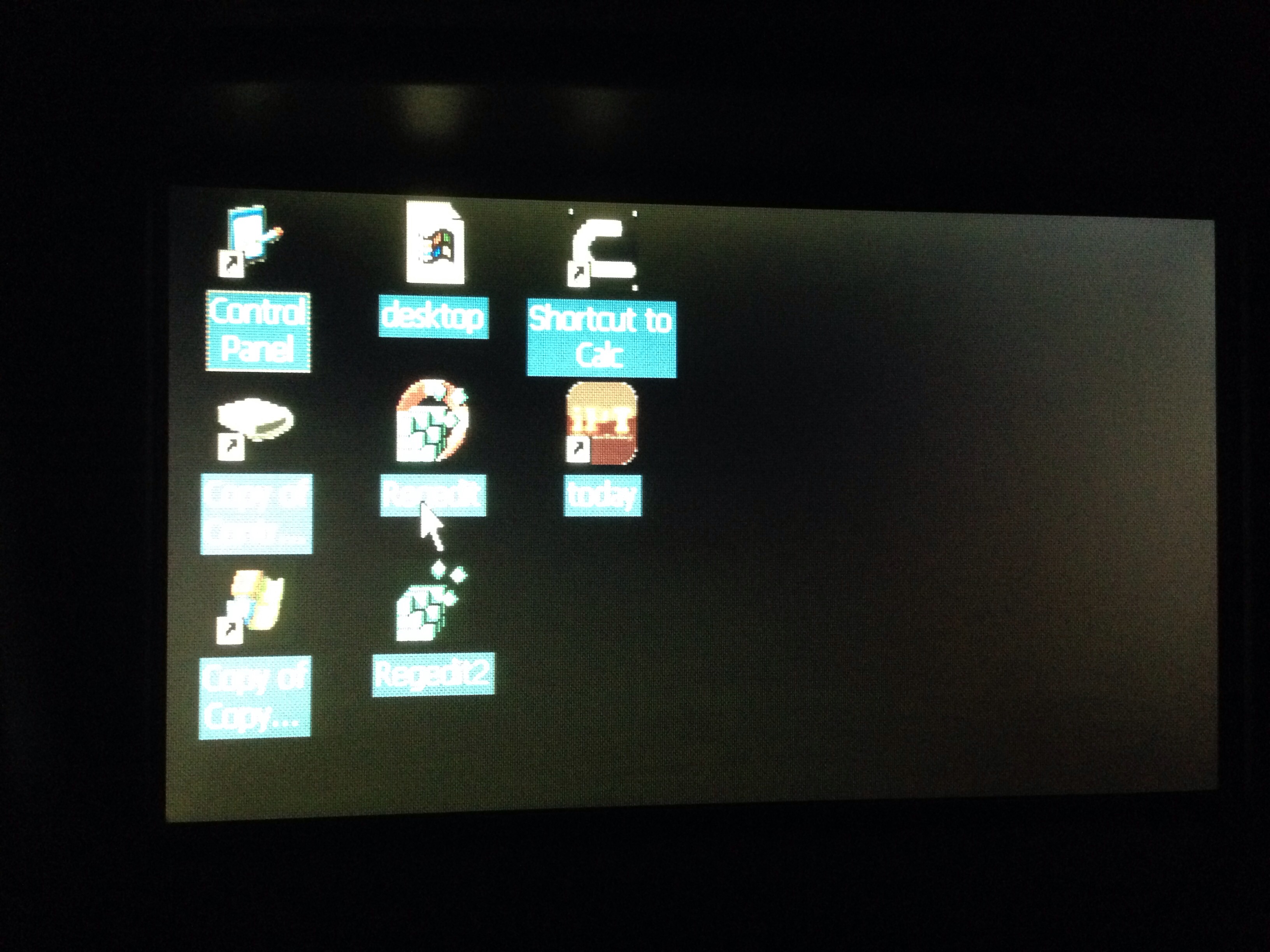

заметил еще одну особенность . при выключении ГУ, ярлыки с раб стола пропадали, настройки тоже. с форума NPA прописал свои папки в реестре и накидал ярлыки .

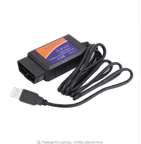

фото адаптера приложил

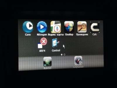

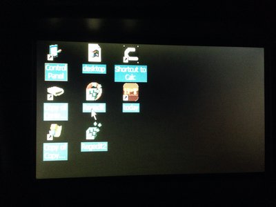

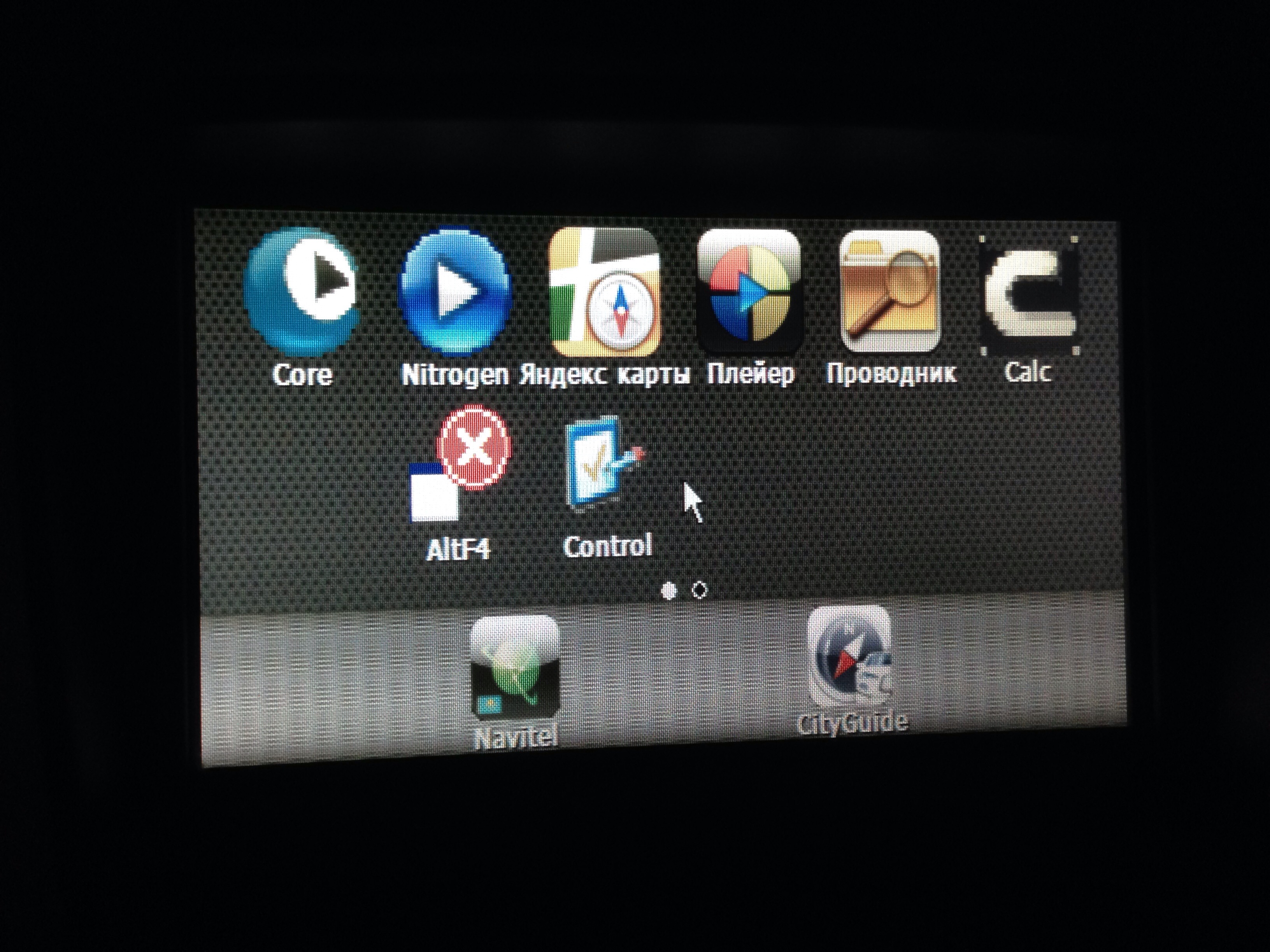

Выход в ВинСЕ у вас есть, но в нем нет Пуска?
Панель управления тоже заблокирована?
Альтернативное меню не пробовали ставить?
ЗЫ. давайте скрины (фотки) что вы видите.

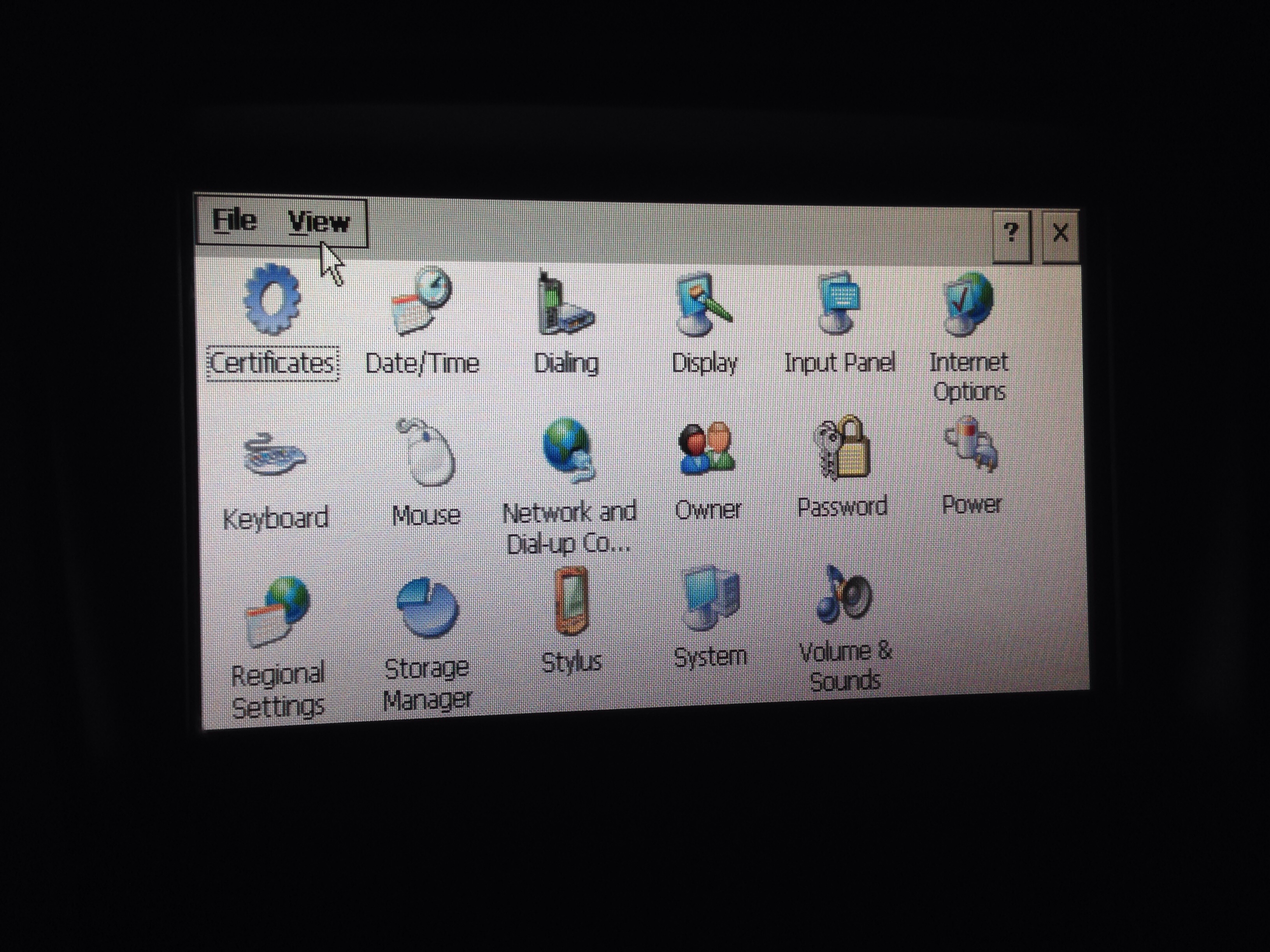

Re: не могу подключить USB ELM к WInCE 6
Панель управления

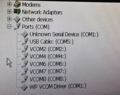

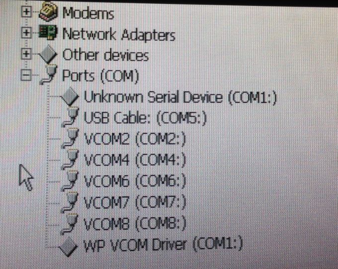

Покажите еще фотки ком портов, при подключеном адаптере и без него.
вот, пожалуйста
но ничего при подключении-отключении не происходит ( количество и названия портов не меняются)
( даже звука подключения- откл нет )

KnyazevS, пока не разберешся на каком чипе собран адаптер, бесполезное занятие. если на чипе PL 2303, то на WInCE 6 судя по форуму практически невозможно запустить. У меня такой же адаптер как на фото у Вас на чипе PL 2303, больше месяца бесполезных попыток подключения, драйвер устанавливается, соединения нет.
Вчера пришел с Китая ELM на чипе СР 2102, драйвера установил и моментальное соединение. как писали выше, посмотри на нормальной винде какой vid pid, и отсюда уже надо будет начинать танцы.

ребята, сори за задержку
Description: USB Serial Converter(USB2.0-Serial)
Device Type: Vendor Specific
Protocal Version: USB 1.10
Current Speed: Full Speed
Max Current: 96mA
USB Device ID: VID = 1A86 PID = 7523
Device Name: USB2.0-Serial
Device Revision: 0254
Controller Vendor: wch
Controller Part-Number: CH340
Max Current: 96mA
