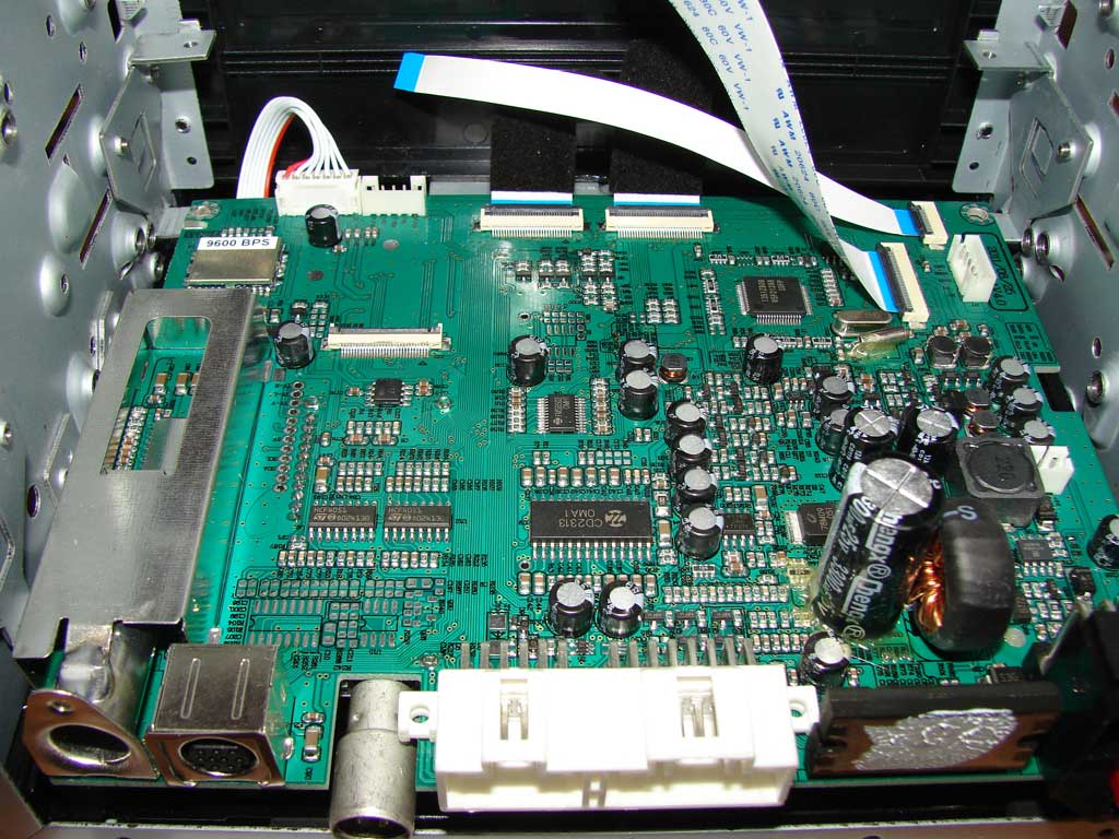

хотел вопрос задать. А вот с такой магнитолой кто-то сталкивался?
resinfo выдал:
JQCOMPANY
JQ multi-platform 5.0
Windows CE 5.0.1400
ARM926EJ S3C2450 (400MHz)
в инете не нашел ничего похожего.
hosta как и ожидалось нет, BT тоже унюхать ELM адаптер не может.
разобрал, в отличие от тех фоток, что тут были выложены, эта вся сделана на одной общей плате (+ мелкая плата для управления откидным экраном). Может кто подскажет где искать нужные выводы?
Сообщения: 8
Зарегистрирован: 11 апр 2012, 09:41

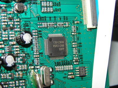

cail » 28 апр 2012, 11:26
toha, на первом фото почти все контакты подписаны. я увеличил лимит на размер картинок, выложите качественное фото с фокусом на всех подписях. Но пока не вижу ничего что указывало бы на наличие usbhost-а.
Сообщения: 4241

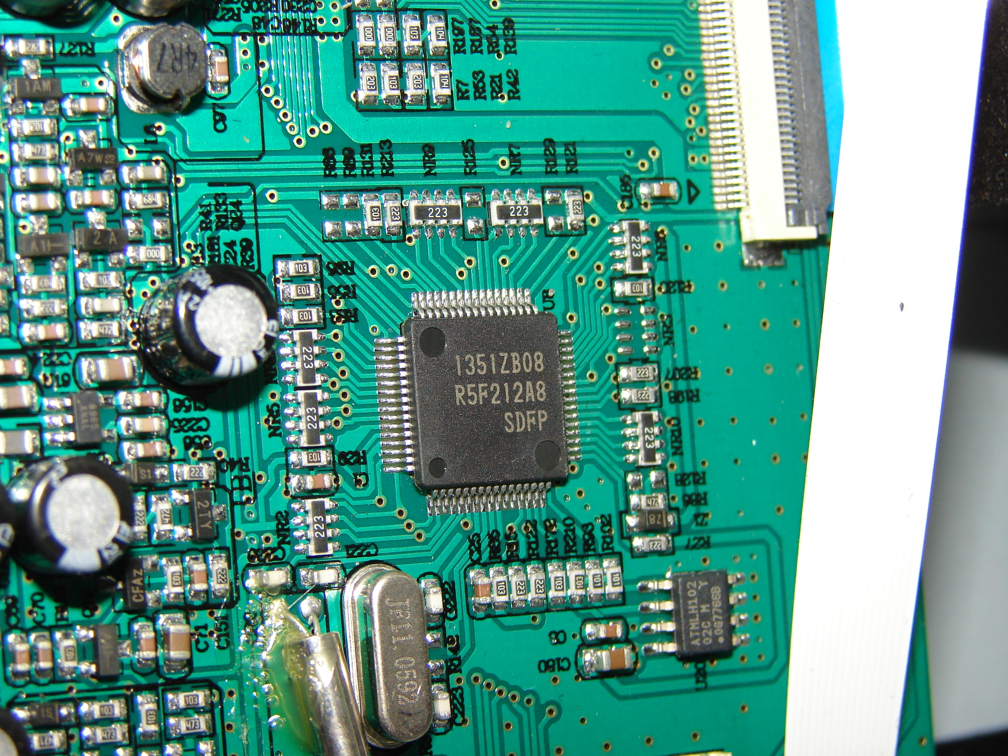

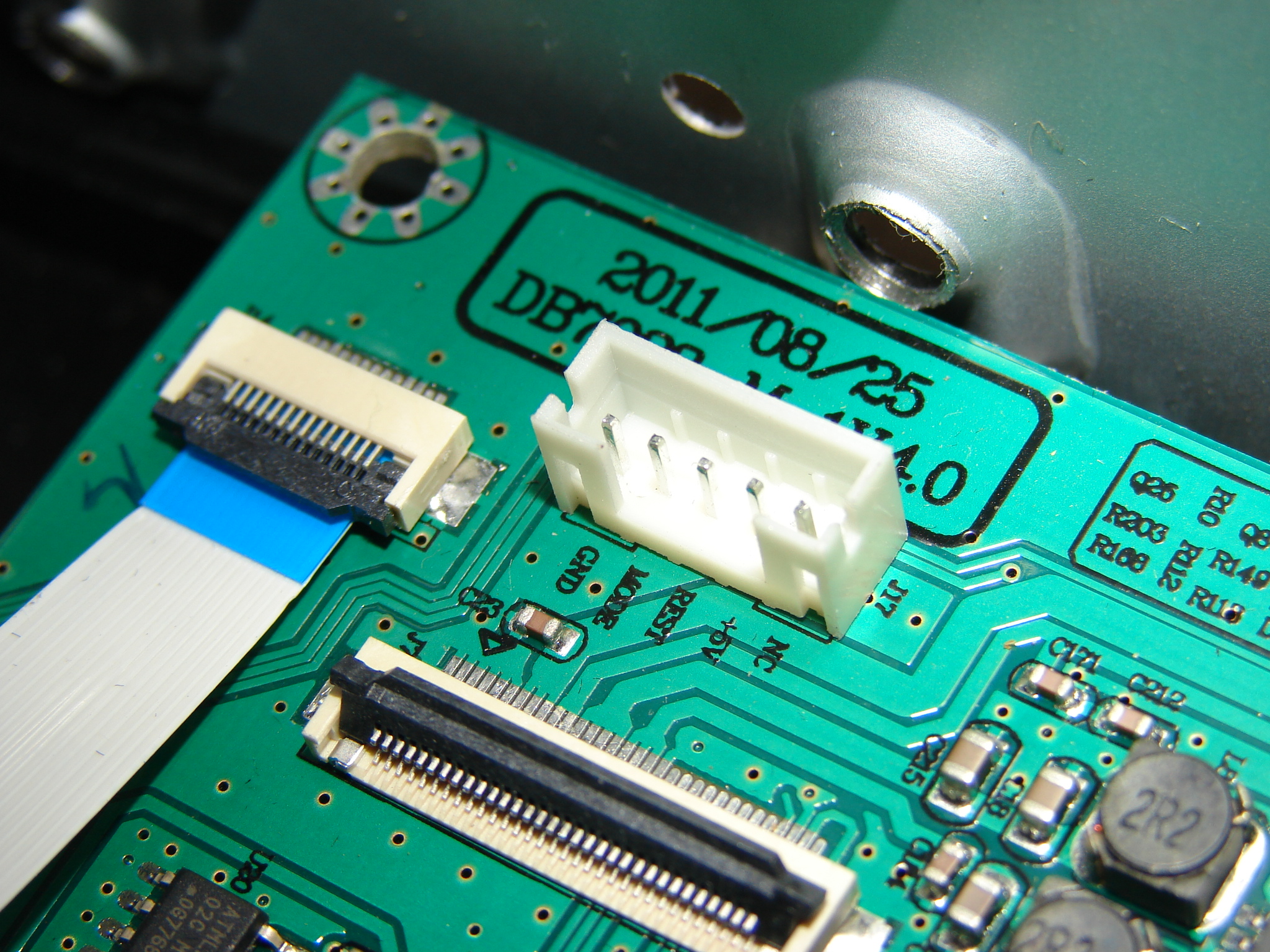

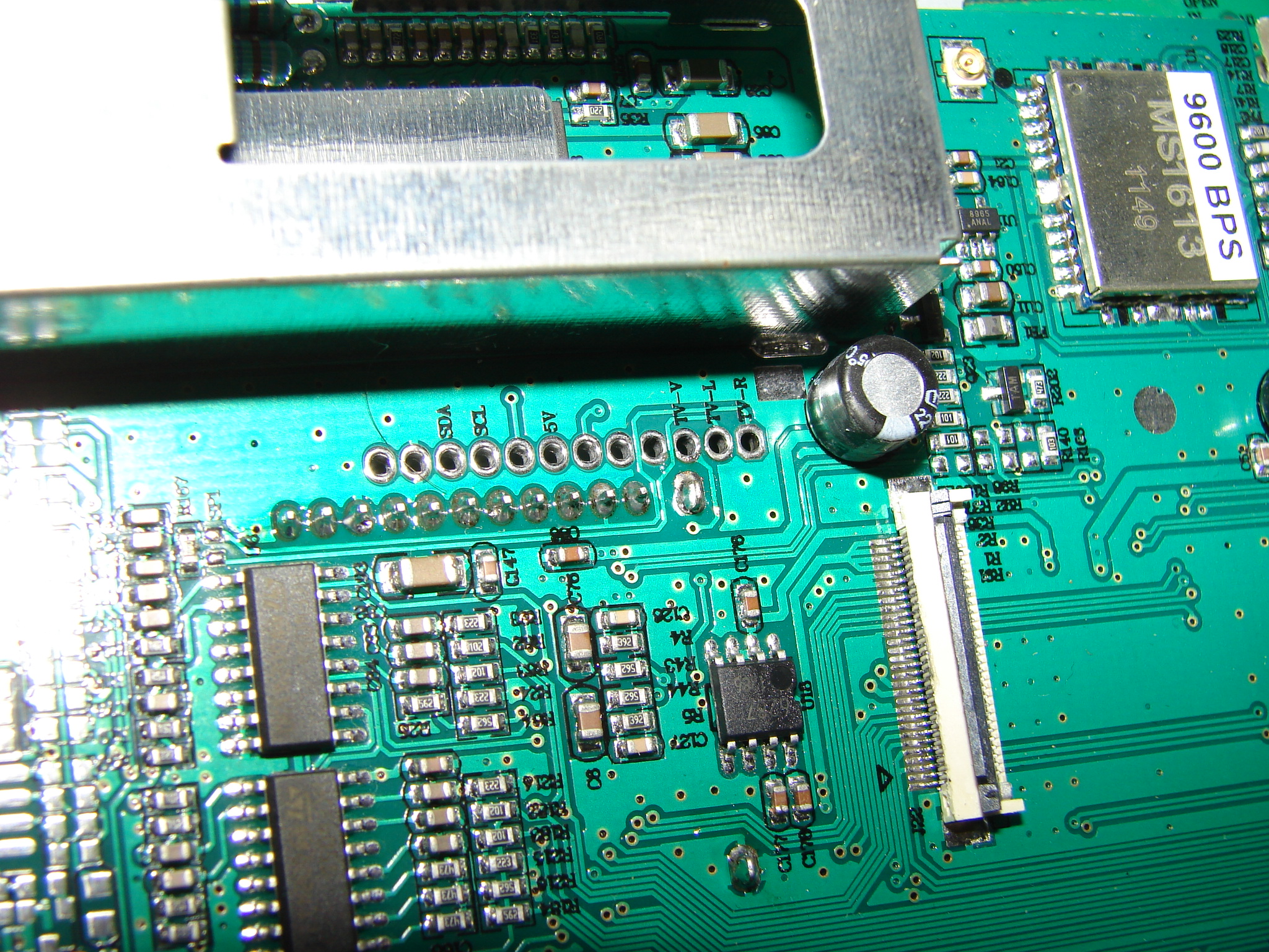

toha174 » 28 апр 2012, 14:37
добавил более детальные фотки надписей на плате и разъемов.
еще не понял какой главный чип использовался. судя по информации из resinfo должен быть самсунг S3C2450 но чет я его тут не наблюдаю. Тот который есть - какой-то мелкий - я отдельно его фотку выложил.

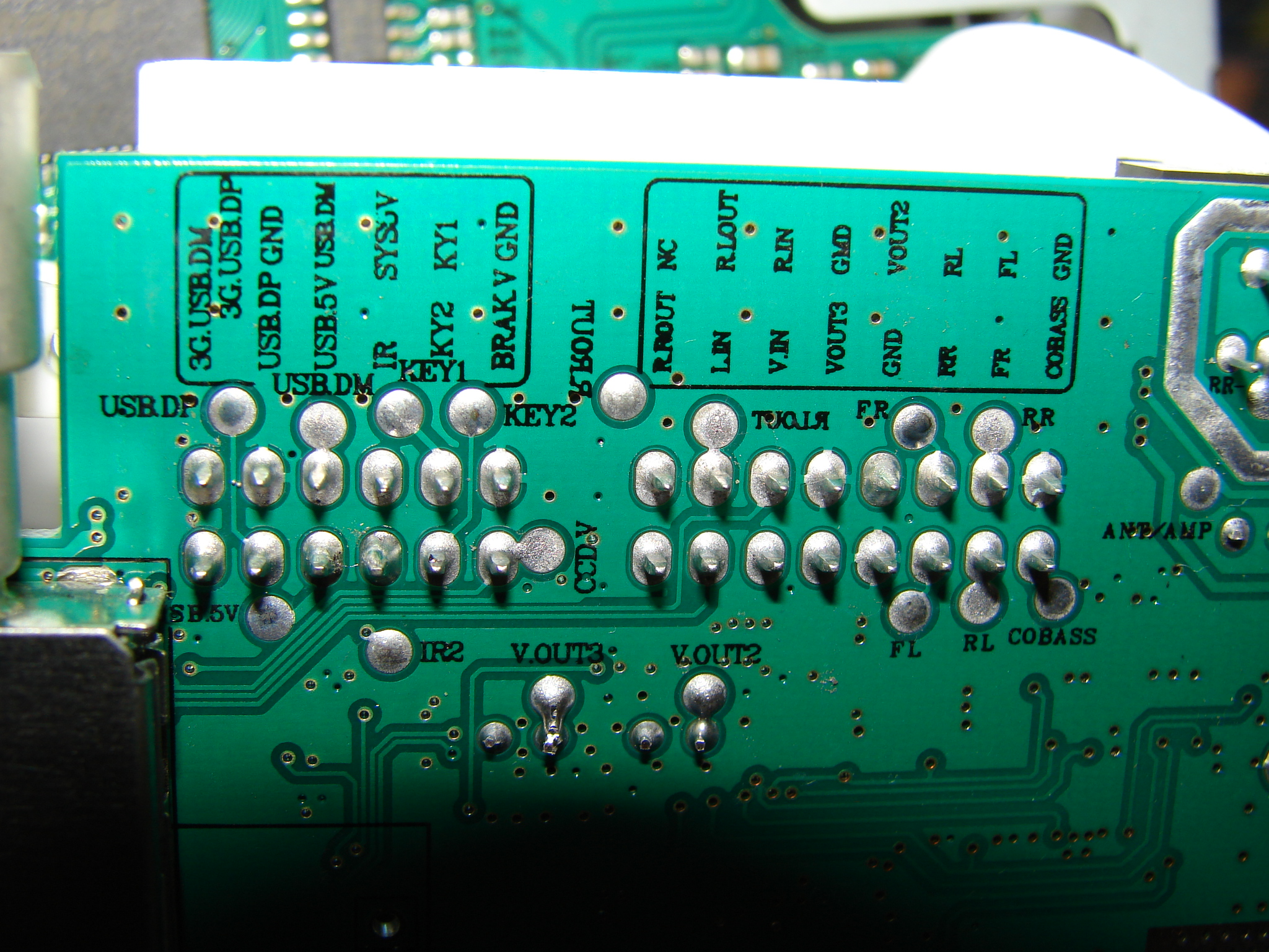

cail » 28 апр 2012, 15:12
toha, ну что сказать - у вас есть:
usb dp
usb dm
usb +5v
3g usb dp/dm
3g usb +5v
Все это судя по раскладке - выведено в общий разьем (белый).
Надо прозванивать земли, смотреть есть ли +5v где обещано, и смотреть куда идут dp/dm.
3g usb dp/dm это очень вероятно могут быть usb каналы для подключения 3g модема к wince. Если так, то помимо 3g модема туда что угодно подключается, в том числе ELM327.

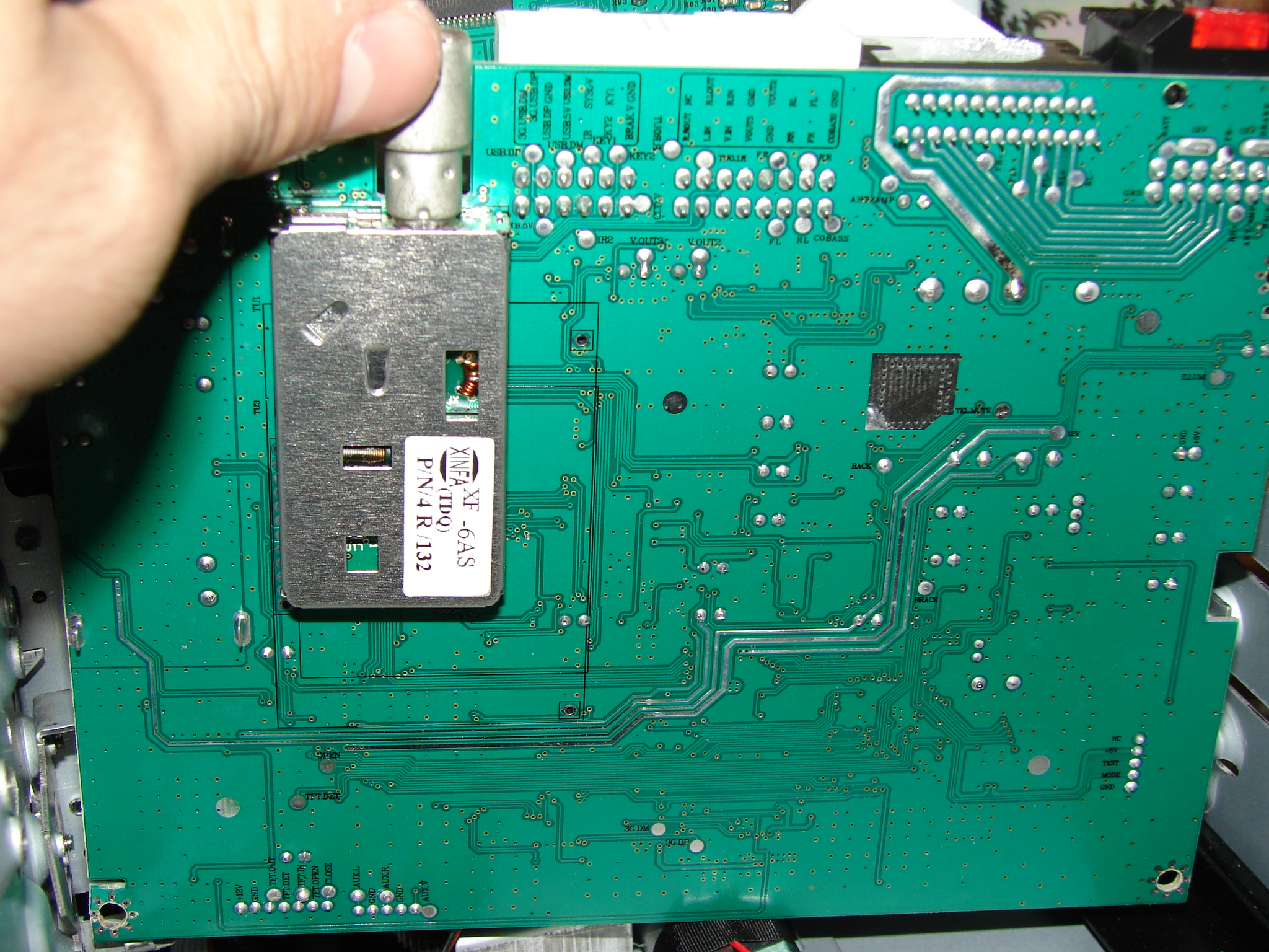

cail » 28 апр 2012, 15:15
А GPS чип у вас похоже перевернут и скрыт под железным экраном (с другой стороны). Там не видно ничего через щелки?

toha174 » 28 апр 2012, 15:43
именно так, но не до конца уверен, что совсем так.
в магнитоле 2 USB разъема. Один мини USB на морде, второй выведен из белой колодки. При втыкании в оба чего угодно запускается мультимедиа и из винды не видно их.
Но с белой колодки выведен только 1 разъем, надо будет прозвонить и понять какой из них dp/dm или 3G dm/ 3G dp
об этом я тоже подумал, как прозвоню и узнаю че выведено тада будет видно че дальше делать.
имеется в виду спрятан под экран TV блока?
Сообщения: 8
cail » 29 апр 2012, 05:50
ах, это у вас тв антенна.. а я подумал gps. а где же тогда вывод gps антенны? не вижу его...
Сообщения: 4241

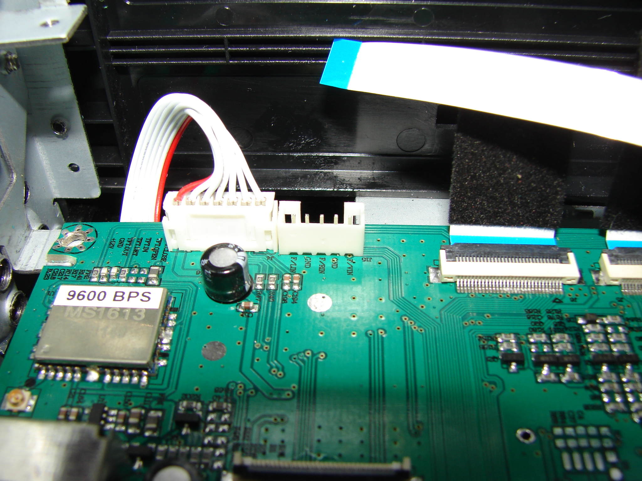

toha174 » 29 апр 2012, 08:59
на предпоследней фотке (DSC02114.JPG) микросхема с экраном с надписью 9600BPS и там в левом нижнем углу фотографии виден круглый разъем на плате, дорожка от которого идет к этой микросхеме. Так вот к этому разъему цепляется провод, который идет к разъему GPS, который закреплен на задней стенке магнитолы.
Маркировка у этой микросхемы MS1613 - в инете по этой маркировке пишут:
модуль 16 x 13mm Mstar MS1613 Mstar GPS с более низким потреблением
Сообщения: 8
