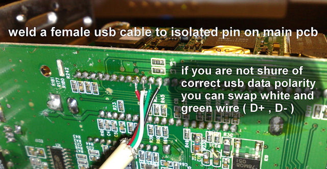

Иначе - доработка магнитолы. Припаивание usb-host разьема для поддержки obd2-elm, gprs модемов, и любого другого usb оборудования. Конечно это возможно только если на GPS плате есть контакты для usbhost разьема (а это типично для китайских магнитол).
Существует несколько типовых GPS плат, используемых в магнитолах. usbhost контакты есть точно в следующих платах (название платформы можно посмотреть программой ResInfo):
- Nowada n117 и совместимые:
распиновка: http://4pna.com/showthread.php?t=5246
- Mesada 872E - по неподтвержденной информации usbhost распаивается и работает
- Masswiss A601_V03 - usbhost распаивается и работает

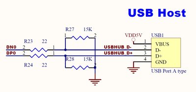

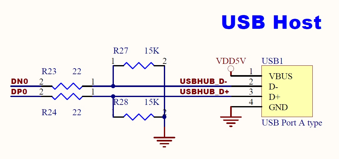

Не работающий usb-host - подпорка уровней
(Если все припаяли, но не работает, взято с http://4pna.com/showpost.php?p=137547&postcount=398)
Относительно земли, 9-й - не звонится, 10-й - 374 кОм, 11-й - 374 кОм, 12 - "земля" .
это прозвонка через всё остальное, но это очень много, т.к. нет нужных 15кОм на подпорку уровней. Нужно установить два резистора по 15к между 10 - 12 и 11 - 12выв.
Подтверждаю, подтяжка двумя резисторами по 15 кОм к земле по схеме и подача питания +5В привело к тому, что модуль N117A-ver.3 увидел USB флешку, подключенную к выводам 10, 11 и 12 (питания на ноге 9 нет). Большое спасибо за наводку. У кого такой же модуль можете смело повторять, все работает.

После распайки usb, проверьте его на работоспособность (вставьте флешку - она должна появиться как usb disk). При подключении usb-elm адаптера появляется запрос на путь к драйверу.
