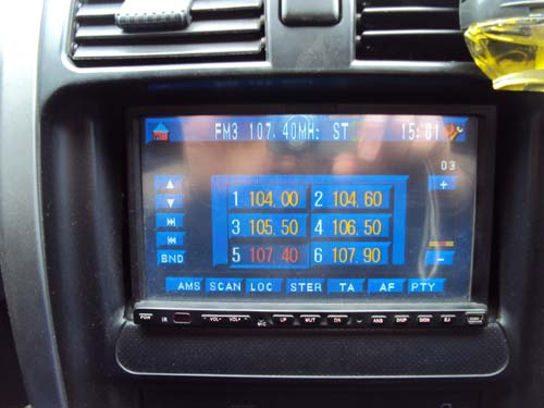

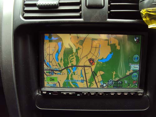

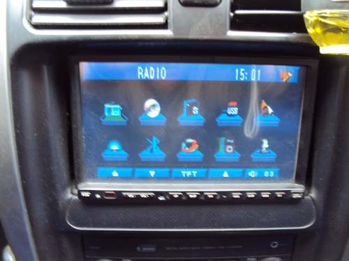

vitallioni » 24 июн 2012, 10:17
Здравствуйте,подскажите плиз,
У меня стоит китайская 2din Car multimedia sistem.В GPS, в пункте "О системе" пишется:
VER:DOA3-B1DF-1031(Windows@ CE 5.0).
Имеется блютус и USB,но использовал только для музыки и разговоров по телефону.
Хочу подключить ELM,незнаю с чего начать свои действия.?
Помогите советом,с чего начать,в этом слабо разбираюс
Вот картинки магнитолы
Сообщения: 204
cail » 24 июн 2012, 15:44
По картинкам мало что сказать можно. Запустите ResInfo, или в панели управления системную информацию. Если там обнаружите слова Nowada, n117 - значит точно можно вскрыть и припаять usb-host.
Если не обнаружите - всеравно вскрывайте, т.к. к 99% магнитол usbhost припаивается без проблем.

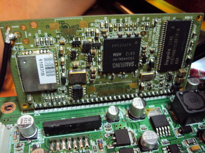

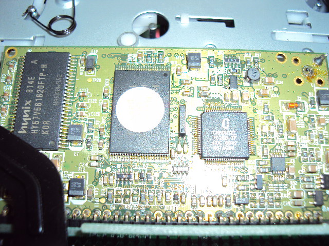

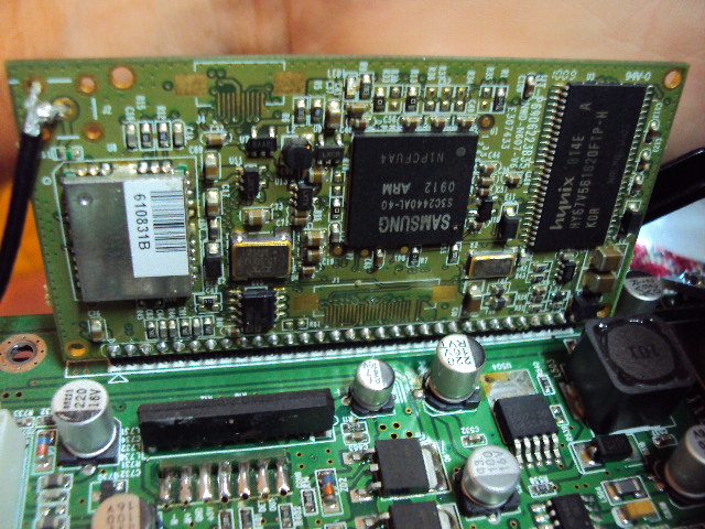

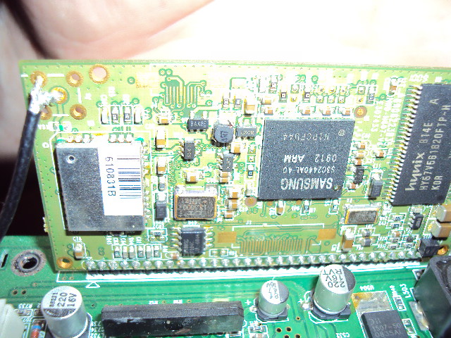

vitallioni » 27 июн 2012, 19:06
Разобрал магнитолу?
Вот мои картинки,но куда паять незнаю :( ??
Сообщения: 204
cail » 28 июн 2012, 00:29
как на фото в первом посте:
9 +5v
10, 11 - data
12 - gnd
9 и 12 прозвоните на всякий случай. 12 точно земля должен быть, на 9 может не оказаться +5v - тогда брать питание с медийного usb.
Сообщения: 4241
