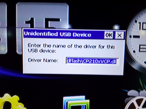

Всем привет. Помогите не могу установить usb драйвер для CP2102 на Win-CE 6.0 для Cortex A7. Пробовал все 7 штук. COM3 не появляется,дрова не принимает. С ноута elm работает на программе motordata-4.0.6.861 COM3, на других не подключается. Уже мозг кипит. Авто Toyota Succeed 2007г 1nz-fe. 2DIN китайская usb host припаян, дрова запрашивает.Если не сложно помогите пожалуйста.
HobDrive(1.2.10-demo)2din китаец WinCE 6.0 CortexA7+toyota succeed 2007г 1nz-fe+Elm327 usb CP2102
- Сообщения: 19
- Зарегистрирован: 27 янв 2015, 09:17
на ARMV4I дровах выскакивает сообщение [ на фото ],на других ошибка. помогите по чему дрова не ставятся.
- Сообщения: 19
Народ Спасибо Всем. Дрова поставил hobdrive завёл, безумно рад что не зря провёл ночи в гараже.Проблему решил чисткой реестра от Ftdi дров.
