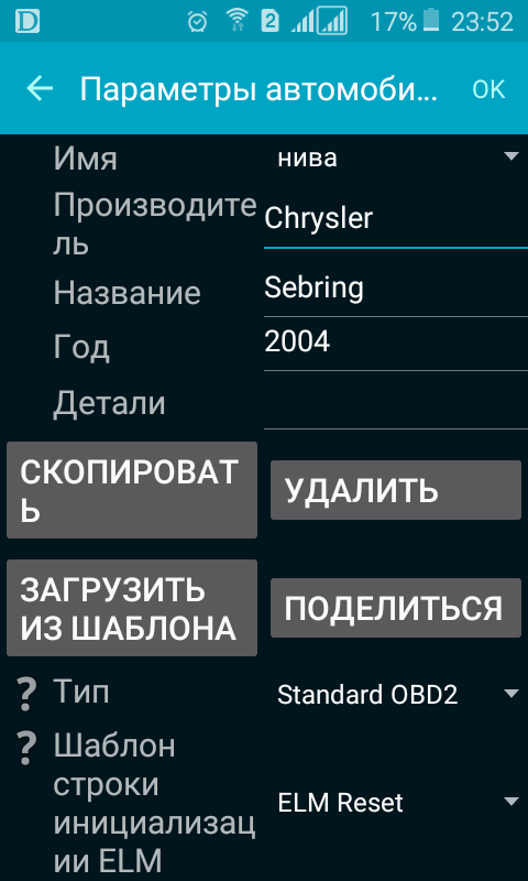

есть ли поддержка данного авто Chrysler Sebring Седан 2004 2.4 движок ? если да, то какие параметры вводить ?
Сообщения: 58
kdika » 24 апр 2017, 11:18
Пробуйте:
тип- standard obd2
шаблон строки - elm reset
Сообщения: 5482
adata » 25 апр 2017, 18:53
Настройки вбил..те что написали, но нет кнопок включения винтилятора к примеру как на ниву,
Сообщения: 58
kdika » 25 апр 2017, 23:31
adata писал(а):Настройки вбил..те что написали, но нет кнопок включения винтилятора к примеру как на ниву,
И не должно быть. Доп.экраны зависят от выбранного протокола (поле тип)
