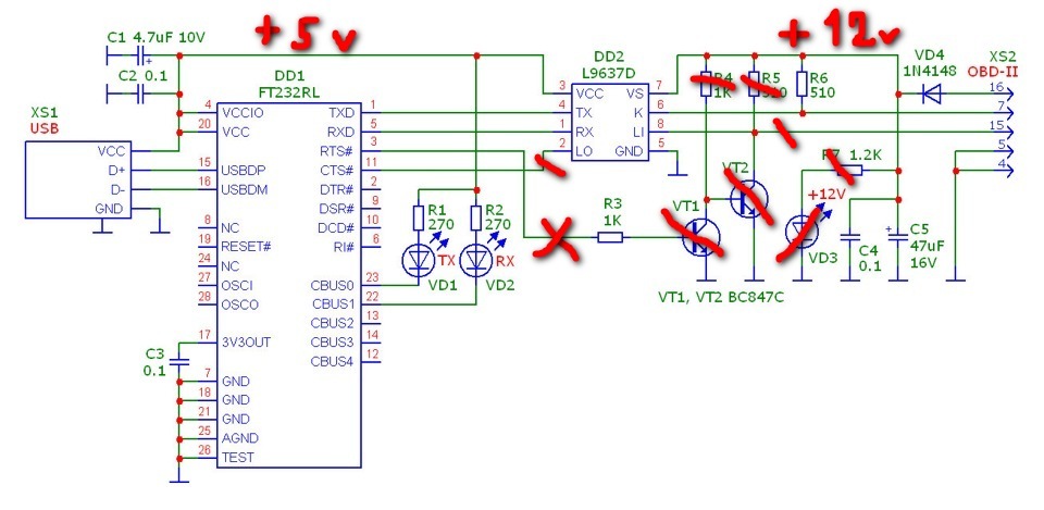

а по такой схеме можно подключить планшет с hobdrive

Re: Проблемы с питанием ELM адаптера/usb оборудования
это же схема обычного к-лайн адаптера. С таким адаптером хобдрайв не будет работать
Ходрайв работает только с елм адаптерами.
Чтобы работал с к-лайн надо переписывать/дописывать программу
