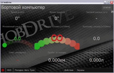

Здравствуйте, сделайте пожалуйста новую тему оформления, на основе стандартной,
главное что нужно, заменить белый цвет на серый, везде и в датчиках и в заголовках
В темное время суток сильно мешает, светит в глаза как лампочки, изменение яркости слабо помогает, все другие цвета затеняются а белый остается белым,
ночью на трассе из за белого мониторы приходится выключать, из соображений безопасности,
Такую же просьбу напишу в тех. поддержку СитиГид навигатор, их датчик скорости тоже лупит в глаза как прожектор.
Извиняюсь за качество фотографий, но и по ним видно, что изменение яркости почти не влияет на белый.
Изображение Изображение Изображение Изображение

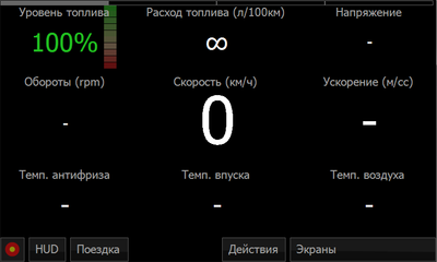

В файле default.theme заменил
  <color name='normal'>     #  FFFFFF</color>
на
  <color name='normal'>     #  BABABA</color>
получилось так:
Файл с изменениями прикрепил.
Цвета в хексе можно смотреть на сайте: http://www.color-hex.com
