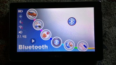

Помогите настроить навигатор TEXET TN-705.

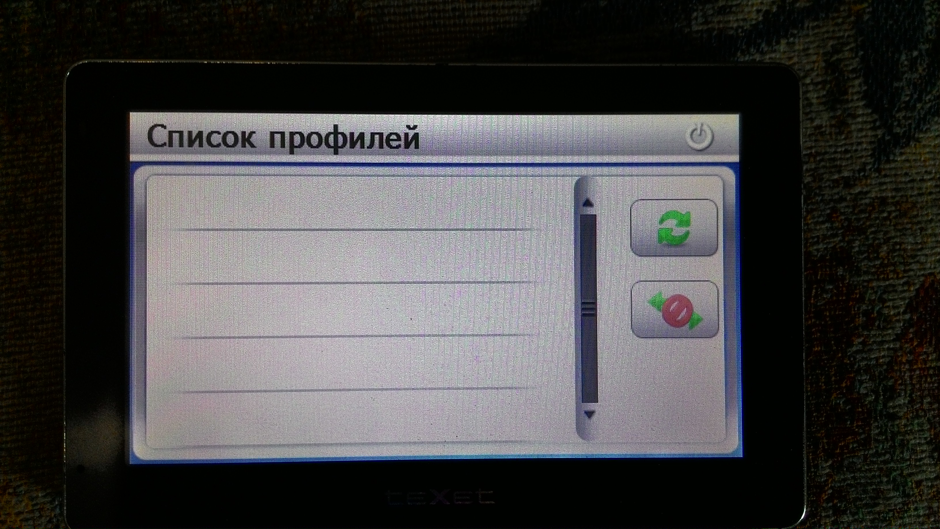

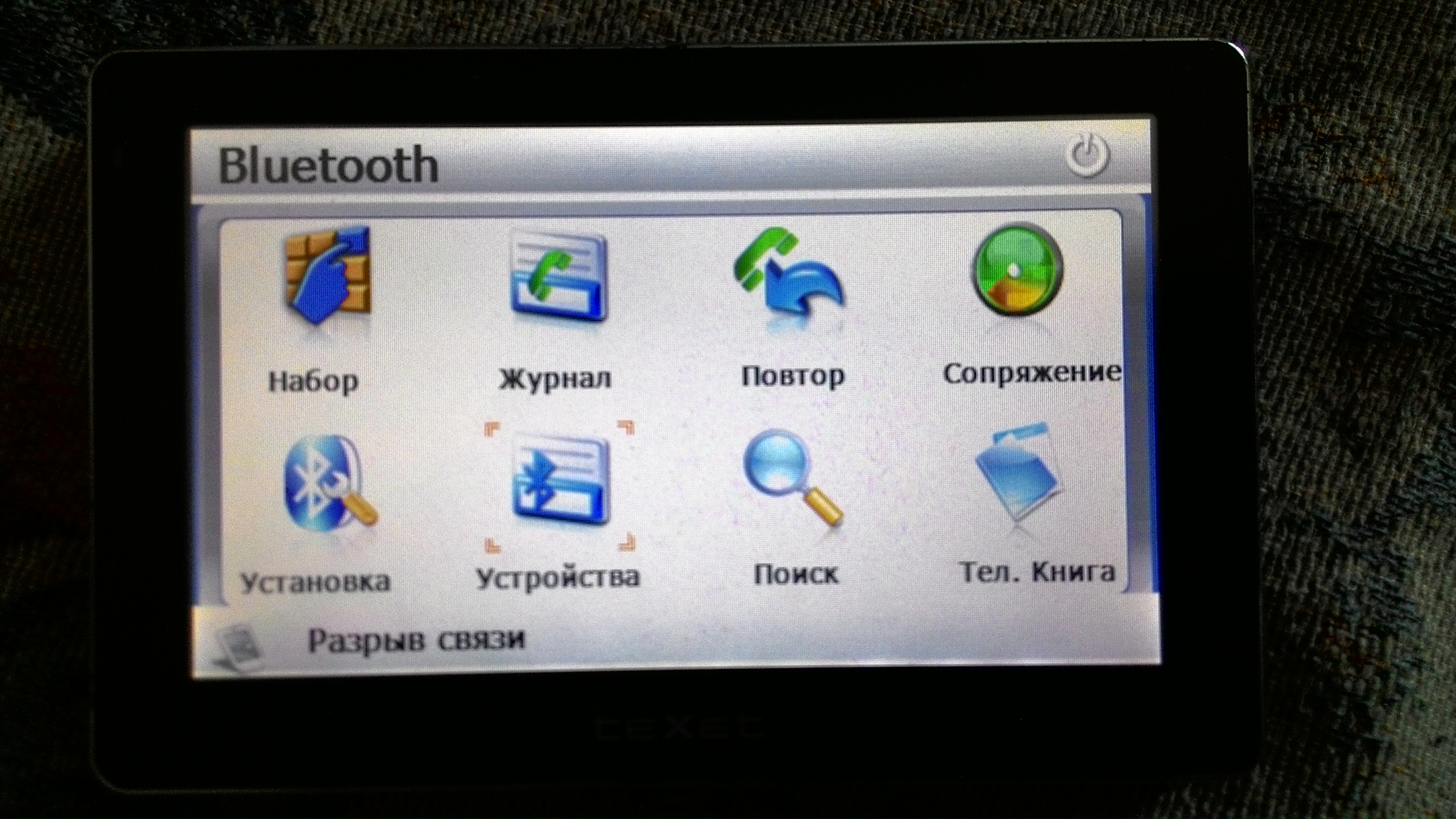

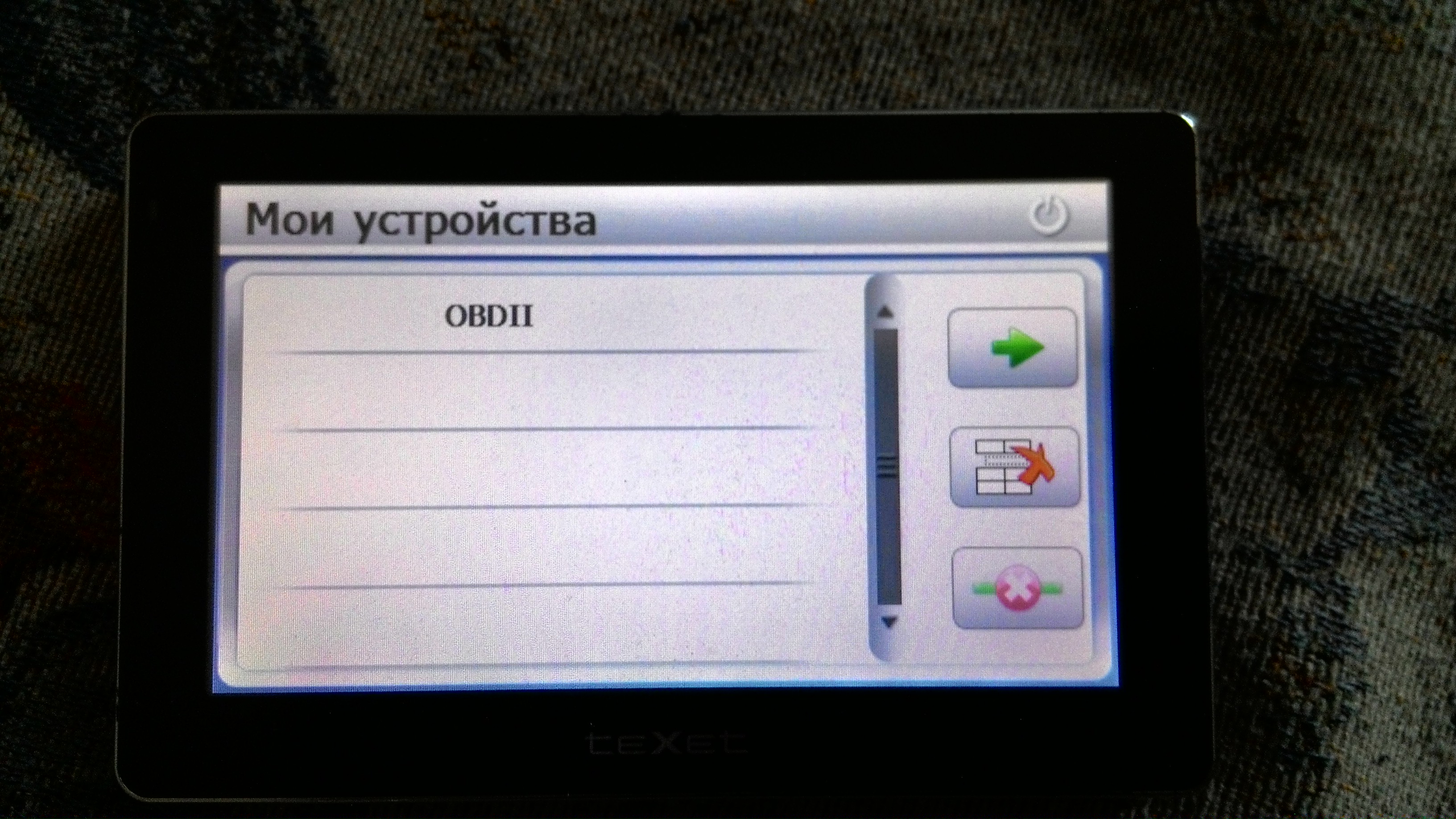

Включаю навигатор.Влючаю блютуз соединение.Поиск устройств. Находит OBD2. В списке профилей OBD2 нет. Запускаю саму программу HobDrive.В настройках видит порт1,порт2,..... в том числе и OBD2.Но но соединятся не хочет.И код доступа писал 1234.Помогите разобраться что я не правильно делаю.- Новичок

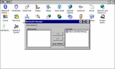

kdika Спасибо большое за ответ.Но такая прошивка у меня есть и с ней тоже как и другими не могу открыть Bluetooth Device Properties
Подскажите что не так

nikolayahtubinsk писал(а):Подскажите что не так
Нажимаешь стилусом на иконку БТ менеджера, держишь секунды 2-4, пока не откроется всплывающее окно, в нём нажать Open. Должно открыться окно БТ-менеджера.
Re: Установка HobDrive на навигатор TEXET TN-705
Botsmann Спасибо за ответ .Держал стилусом и 2-4 секунды и 20 секунд и так и сяк не открывается БТ менеджер ни как
Я у себя сначала в "родной оболочке" включал блютуз. Затем через альт меню входил в винду панель управления.
Вообще на многих навигаторах BT менеджер и не нужен (спаривать не нужно) - достаточно в родной оболочке включить BT - после этого можно коннектиться хобдрайвом, указав пин код хобдрайву.
