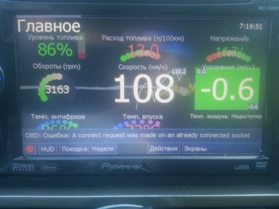

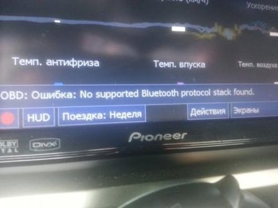

Добрый день!!версия 12 иногда вот такое появляется и не запустить повторно только с перезагрузкой фото есть.
HobDrive(1.2.15_лицензия)+ Pioner AVIC-F900BT(CE5)+ELM327 V1.5 BT+Nissan-XT-L

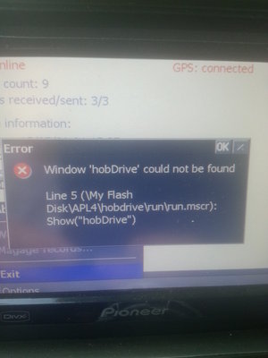

Вот еще и такое не могу понять
Иногда Bluetooth у вас отваливается.
Судя по скриншотам это магнитола? значит вероятно не хватает питания bluetooth донглу.

Сообщение lexsan56 »
Спасибо cail ..да это магнитола.буду проверять.Хотя стоит доп блок питания на нем юсбхаб ,донгл и модем Хаувей

Captain SHOK писал(а):Вчера перешел с версии 1.2.7 на 1.2.13 и почти сразуже обнаружилась проблема (для меня критическая). Не могу запустить ни одну программу через морт скрипт. Т.е. в процессах морт скрипт висит, но не отрабатывает пока запущен хобдрайв. С версией 1.2.7 таких проблем не наблюдалось, поэтому пока откатываюсь обратно.
И все же эта проблема осталась. Закономерности не выявил, то все нормально, то мортскрипт не отрабатывает. Стоит убить процесс hobdrive.exe и морт снова работает.
Да капитан так и есть я уже все версии перепробовал работает только 1.1.1 а ставлю 1.1.98 и начинается эта бодяга до 1.2.13 только после убийства hobdrive.exe снова запускается
Выявил закономерность, когда мортскрипт перестает работать. Он перестает работать когда разрывается соединение с elm адаптером и хоб пытается подцепиться. Когда соединение установлено проблем с мортскриптом не наблюдается.
Капитан,спасибо за подсказку.Подключил блютуф донгл прямо в юсб магнитолы два дня работает на ура без сбоев 1.2.12 .Виню юсби хаб теряется связь попробую его заменить, подключен блок питания дополнительный на 2,5А должен же потянуть и модем и донгл. Кто поможет советом.
