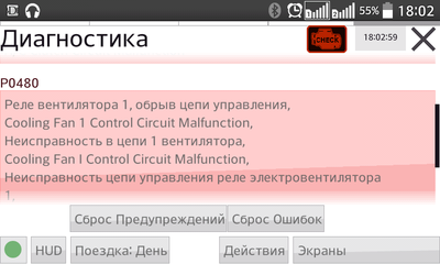

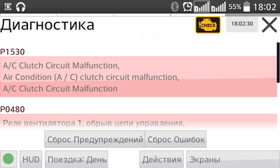

Забрал машину с СТО, работы были связаны не с электроникой (замена усилителя бампера, малярка, дозаправка кондиционера), но стали выскакивать две ошибки.
При этом чек на приборке не горит, оба вентилятора и кондиционер работают.
Избавиться не могу, глушусь, сбрасываю, завожусь, а показания "висят", нажимаю переподключиться, идут показания, но опять сразу же вылетают эти ошибки.

На каком протоколе подключение?
Включите лог TRACE, подключитесь, и файл log.txt сюда.
Возможно это "ожидаемые" ошибки, на которые лампа не загорается.
Но в любом случае "чтото" случилось.
Поищите описание этих кодов для своей модели - общие описания могут не совпадать.

Re: Не сбрасываются ошибки
Это действительно ожидаемые коды ошибок. Расшифровка вроде совпадает с тем что дает хобдрайв.
Поправим потом логику чтобы ошибки были в разделе ожидаемых.
Ждите, возможно погаснут, а возможно и вылезут настоящие.

В общем в следующую поездку сбросились, возможно тогда не хотели на горячем движке. Пока наблюдаю.
