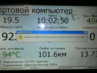

Периодически выскакивает ошибка:
Application HOBDRIVE.EXE encountered a serious error and must shut down.
Есть кнопка "Details"? там должна быть еще информация об ошибке. Если будет, сделайте скриншот или фото. И log.txt ваш выложите, проверим может там чтото есть.
bah
Сообщения: 208
Сообщение bah »
Кнопку не нашёл. Как ошибка выскочит с фоткаю.
(619.59 КБ) 1307 скачиваний

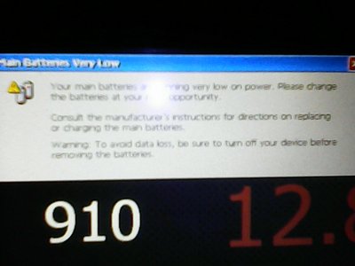

bah
Сообщения: 208
Сообщение bah »
Ошибки.
1 Очень часто после просыпания выскакивает эта информация.
2
2
3
3
