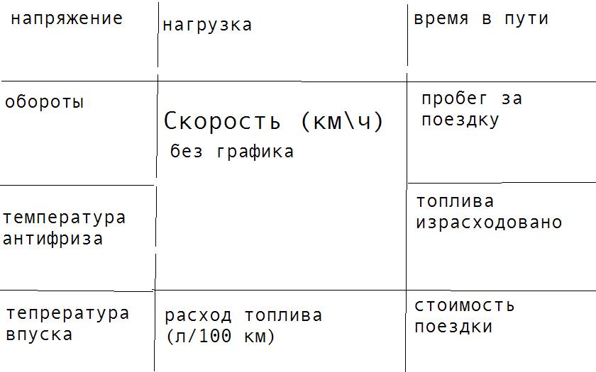

Помогите расположить датчики по прилагаемой схеме. Убрав название экрана.

Под катом код файла. надо создать файл user.layout и внести код в файл. сам файл в папку с программой. в коде есть датчики, которые ХЗ как правильно пишутся, они все подписаны русскими буквами. Их надо заменить на настоящие названия датчиков. шестая строка...
grid rows="ваше значение высоты строки" Каждая отдельно значение отделяется запятой, сколько значений, столько и строк. Само значение - % от общей высоты экрана с программой.
cols="30,40,630" - аналогично строкам, но делает тоже самое с колонками
<ui>
<section name="1" fixed="true" title-height="0">
    <grid rows="20,30,30,20" cols="30,40,30">
	<item id="BatteryVoltage" />
	<item id="датчик нагрузки, я ХЗ что тут писать, у меня нет такого" />
	<item id="TripTime" />
	<item id="RPM" />
	<item id="Speed" rowspan="2" />
	<item id="DistanceRun" />
	<item id="CoolantTemp" />
	<item />
	<item id="FuelConsumed" />
	<item id="температура впуска" />
	<item id="FuelEconomy_trip" />
	<item id="Стоимость поездки" />
</section>
</ui>
Art, положите файл из вложения в папку с программой.
FoxFD, спасибо. Добавил ID датчиков.
(702 байт) 1421 скачивание
