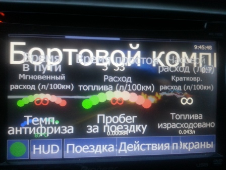

Сail...доброе время суток, обновил версию 1.2.15 wince на 1.3.2 wince.C настройками не игрался почему то изменились шрифты и размер экрана . Фото прилагаю .Первое нормальный размер это 1.2.15 второе фото это версия 1.3.2 где проблема.

вот это фото версии 1.2.15
это 1.2.15
это 1.2.15
HobDrive(1.2.15_лицензия)+ Pioner AVIC-F900BT(CE5)+ELM327 V1.5 BT+Nissan-XT-L

это версия 1.3.2 размер увеличен и сильно

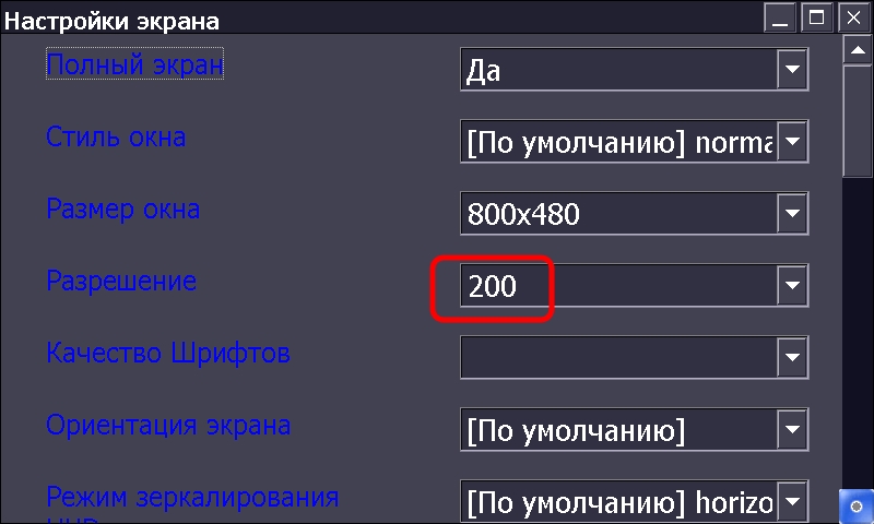

У вас случайно в настройках (config.xml) явно DPI параметр не прописан?
если прописан то поставьте в ноль его.

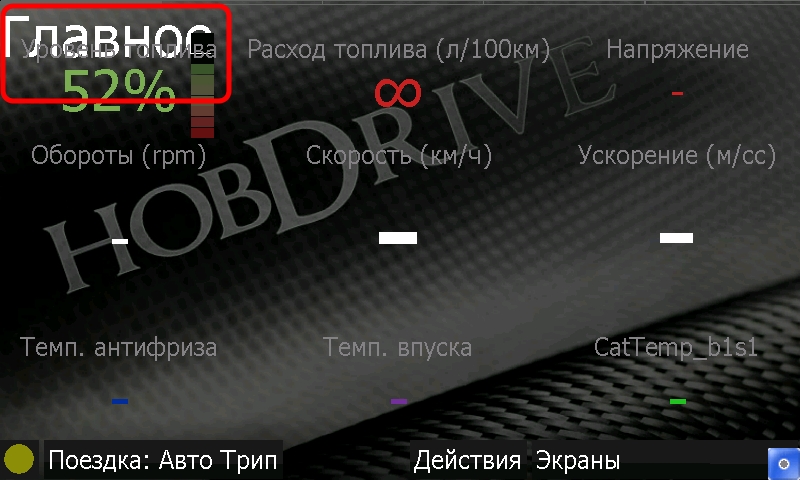

Lexsan 56
Если в хобе в настройках экрана поставить разрешение равное 200, то шрифты становятся нормальными, но остается наложение названия экрана на названия датчиков.

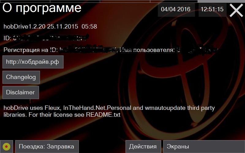

ranicom73972
Зарегистрирован: 03 апр 2016, 14:00
Re: Обновления WinCE сборок
Сообщение ranicom73972 »
cail писал(а):У вас случайно в настройках (config.xml) явно DPI параметр не прописан?
В моем config.xml нет параметра DPI. И в настройки войти не получается из-за огромных шрифтов версии 1.2.20. Как исправить ситуацию?
ranicom73972 писал(а):И в настройки войти не получается из-за огромных шрифтов версии 1.2.20
Версии 1.2.20 для ВинСЕ не существует.
:roll:
..., а она есть(была)
