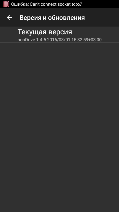

Надо обновиться до версии 1.4.14
Должен появиться пятый экран с двумя кнопками. FAN ON и FAN OFF
т.е на данный момент я могу вручную включить чтоб вентилятор сработал не дожидаясь пока темп не поднимется до 105 градусов? а потом могу выключить только при этом заводская настройка не сбьется ?
У меня только 4 экрана, версия полная с плеймаркета
Версия должна быть не ниже 1.4.8
