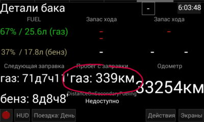

Расход газа у меня грубо 9л на сотню по городу, последний раз заправлялся до полного 37л, округлив получается выкатал 11л, а это ну никак не 339 км
Возможно это именно потому что не поехал и потом она подровняется, ведь на бензине на первых метрах тоже цифры сумашедшие. Отсюда второй вопрос, будут ли корректны показания расхода бензина, ведь с гбо он только для старта (летом) и лёгкого прогрева зимой или в конечном счёте теми же коэффициентами всё это со временем можно подровнять? При условии, наверное, что регулярно пользуешь гбо, т. к. если с поправленным коэффициентом, по каким либо причинам придётся вдруг выкатать бак бензина (а для гбо есть такая рекомендация даже), то опять вылезет перекос.
Пробег с заправки просто сбрасывается при вводе новой заправки.
Сейчас только газовый пробег сбрасывается, тут надо доделывать.
По поводу расхода - ну хобдрайв будет считать честный бензиновый расход.
И конечно при пользовании газом бензо расход у вас будет большой. Но это нормально...

cail писал(а):Пробег с заправки просто сбрасывается при вводе новой заправки.
Ну сбросить его можно в любое время, по тапу на этот датчик есть действие очистить, что я и сделал уже, короче понаблюдаю завтра за ним ещё.
cail писал(а):По поводу расхода - ну хобдрайв будет считать честный бензиновый расход.
