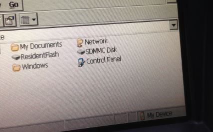

KnyazevS, а карта точно называется SDMMS disk ? попробуй в пути к файлу в реестре (регистрационном файле) прописать просто SDMMS\имя файла.dll

Карта точно так называется
Хорошо спасибо попробую sdmmc

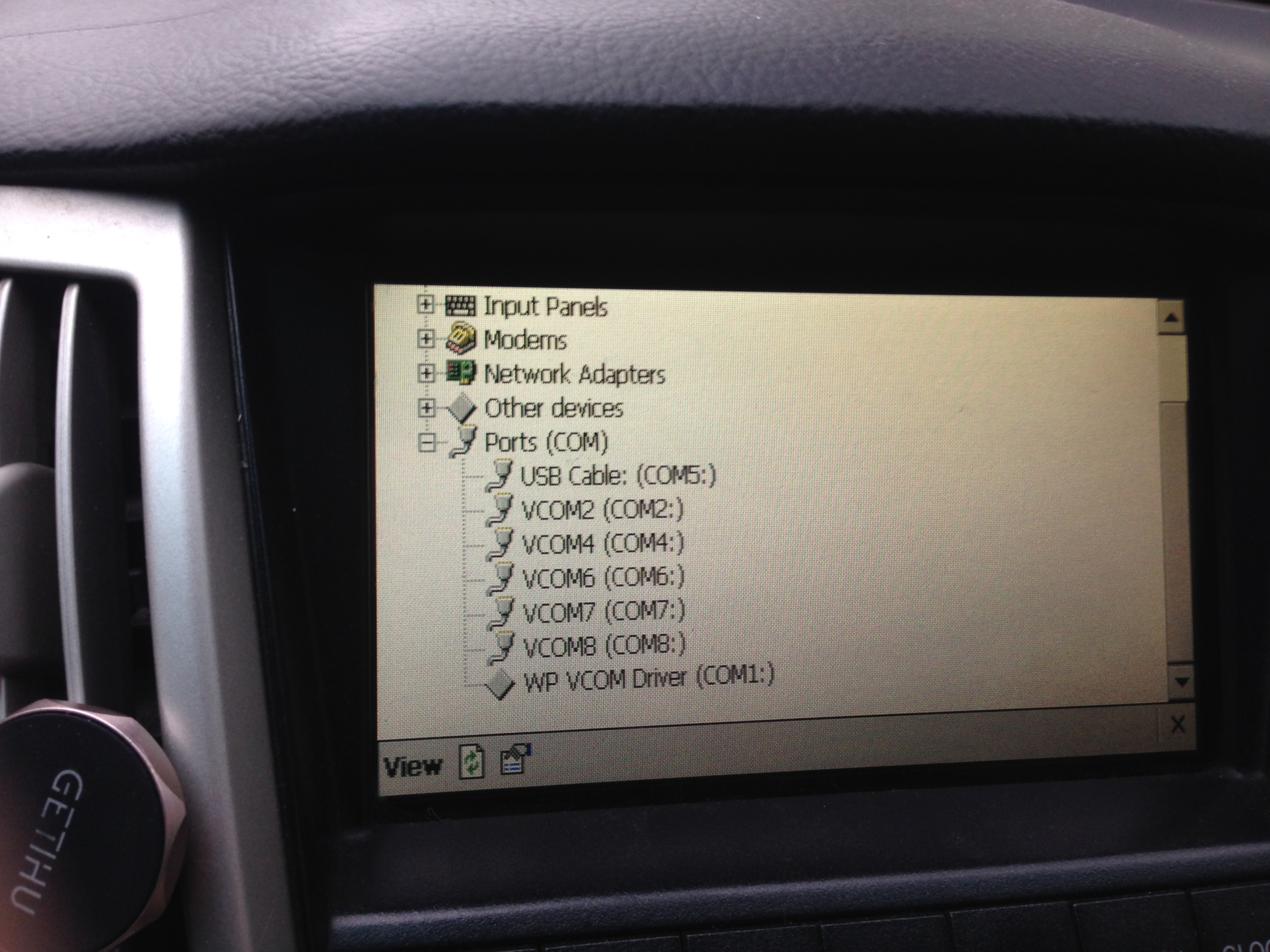

вот фотки

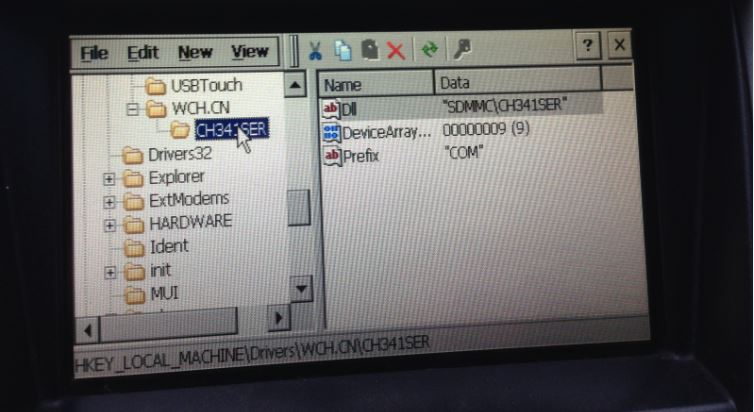

Сообщение KnyazevS »
еще

Добрый день, незнаю насколько принципиально, но попробуй прописать во всех местах импортируемого рееста имя драйвера с расширением dll
"Dll"="имя карты\CH341SER.dll"

Так и есть сеичас
KnyazevS
Сообщения: 35
Зарегистрирован: 19 мар 2017, 22:04
Re: не могу подключить USB ELM к WInCE 6
А нет! Там просто без .длл. Попробую отпишусь спасибо

Как я понял KnyazevS куда то пропал, но у меня та же проблема. ELM-ка точно такая же, на ноуте в WINXP работает нормально, во время запросов Хобдрайва светодтоды перемаргиваются. Подключаю на ЮСБ к ШГУ красный светодиод горит. Драйвера попробованы оба из предложенных в этой теме. Реестр правил в ручную, т.к. при открытии окна загрузки в редакторе реестра (внешний экзешник) окно открывается криво, ничего в нем не видно, и нет кнопок "Да", "нет", короче на этом этапе загрузка реестра виснет. По той же причине реестр не выгрузить. В отличии от создателя темы в моем ШГУ драйвер лежит на "Storage Card\Backups\CH341SER.dll", соответственно, везде этот путь прописан. Примечательно, что диспетчер утройств не видит не только подключаемую ЕЛМ-ку на ЮСБ, но и блютуз вариант ЕЛМ-ки через донгл. Блютуз адаптер апределяется (появляется в списке) только в настройках ЕЛМ-соединения в Хобдрайве. С блютузной ЕЛМ-кой полноценная работа невозможно, т.к. она "битая". Прошу помощи (совета) !!!
