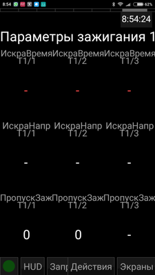

При работе Хобдрайва в подразделах "Параметры зажигания 1,2" стоят сплошные прочерки, с чем это связано?

Снимите лог с trace и сделайте скрины с этих экранов

Посылаю лог и 2 скрина

Вы скрины делали в 8.54, а лог скинули за время работы 11:48:45. В нем нет нужных данных.

Владимир, я не очень понимаю проблему - пишите "в подразделах "Параметры зажигания 1,2" стоят сплошные прочерки, с чем это связано?", а на скринах все четко и красиво. В чем конкретно проблема?
для блоков VDO - для каждого цилиндра отображается время горения искры.
для блоков BOSCH - для каждой катушки отображается время горения искры и напряжение линии горения.

Добрый день, как я понял, Михаил. Да, время горения есть, но где ты увидел напряжение линии горения - в " Параметрах зажигания 1" в графах "Искра/Время, Искра/Напр" стоят прочерки.И ещё, нет такого пособия, инструкции где бы описывались измеренные параметры - например, в "Параметрах зажигания 2" Детонация стоит 0.0, Пропуск Заж. тоже 0 а какие например допуски для этих параметров и что они означают? Я просто пытаюсь уяснить это для себя и осмысленно пользоваться программой.

У Вас эбу фирмы VDO, он показывает только время линии горения, но зато для каждого цилиндра.
Напряжение линии горения это только в эбу Bosch .
Коррекция по Детонации чем ближе к 0 тем лучше и обычно она возрастает в движении при резкой нагрузке на плохом бензине или проблемах двигателя.
Пропуски зажигания эбу определяет по параметрам исков, и как правило там редко что-то вылазит. Те даже отключив форсунку на один цилиндр, эбу не покажет пропуски потому что искра в норме. На более свежих мерсах сделано по другому и более правильно (отслеживается ускорение коленвала)
