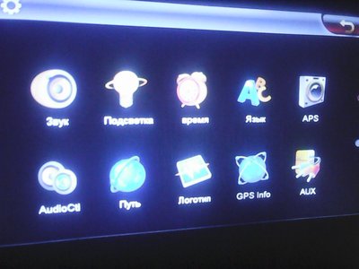

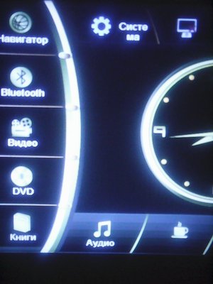

есть блютуз на рабочем столе(фото) а есть отдельный в юсб порт вставлен в бардачке. да адаптер остался вместе авто. на рабочем столе есть блютуз я так понял он только для телефона. елм соединялся с отдельным юсб-блютус.
вот все что есть на рабочем столе

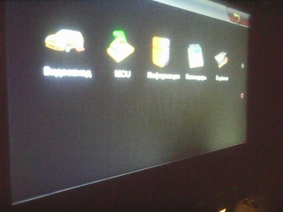

системма на фото
2 меню системы
2 меню системы
1 меню системы
1 меню системы

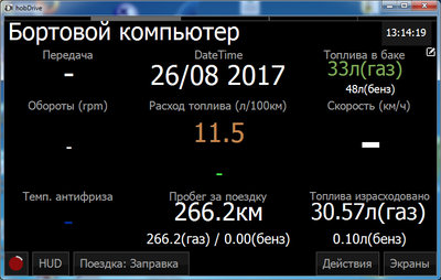

Хотелось бы видеть такую двухтопливную конфигурацию экрана.
Первый «Бортовой комп.», потом «Главное», затем всё остальное.
«Бортовой комп.»
Мгновенный расход \ Дата \ Уровень топлива (без %)
Обороты \ Расход топлива \ Скорость
Темп. Антифриза \ Пробег за поездку \ Топлива израсходовано
«Главное»
Импульс форсунки \ Часовой расход \ Напряжение
Эффективность вождения \ Время в пути \ Передача (арабские. Цифры)
Средняя скорость без простоев \ Темп. Впуска \ Опережение зажигания
Остальное пока без изменений.

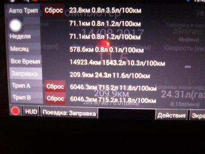

Расход как-то не правильно считает, за день-1.2л/100км.,за неделю- то же,за месяц вообще 0.1л....
(4.31 КБ) 1359 скачиваний
bah писал(а):деталях бака, вместо следующая заправка и пробег с заправки, поставить макс.темп. антифриза, макс.скорость.
есть
bah писал(а): Передача (арабские. Цифры)
есть
bah писал(а):Расход как-то не правильно считает, за день-1.2л/100км.,за неделю- то же,за месяц вообще 0.1л....
Продублируйте сообщение в тему по ГБО и положите туда persistent.data

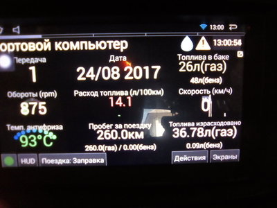

После последнего обновления 1.5.21 по слетали все настройки, одометр вообще 80км показал. Теперь не считает уровень топлива завис на одном месте 93%, расход живет своей жизнью.
ps Методом тыка вроде показания стали опять показывать
(404.47 КБ) 1313 скачиваний
logcat.txt
(35.28 КБ) 1320 скачиваний
(728 байт) 1308 скачиваний
HobDrive(1.5.21_lic)+)EXPLAY ATOM+Android 4.2.2+Vgate ICar2 BT+KIA RIO 2004(Kia Rio 2003-05).

kdika, помогите увеличить размер текста, бортовой компьютер:передача, топлива в баке (газ).
Настройка сенсора не помогает. Файл во вложении.
(6.74 КБ) 1363 скачивания
bah, пробуйте
(6.67 КБ) 1339 скачиваний
bah
Сообщения: 208
Сообщение bah »
kdika, спасибо.
Вот только после увеличения шрифта, почему-то уменьшился шрифт "расхода топлива"?
bah, вернул старые пропорции строк
(6.67 КБ) 1327 скачиваний
