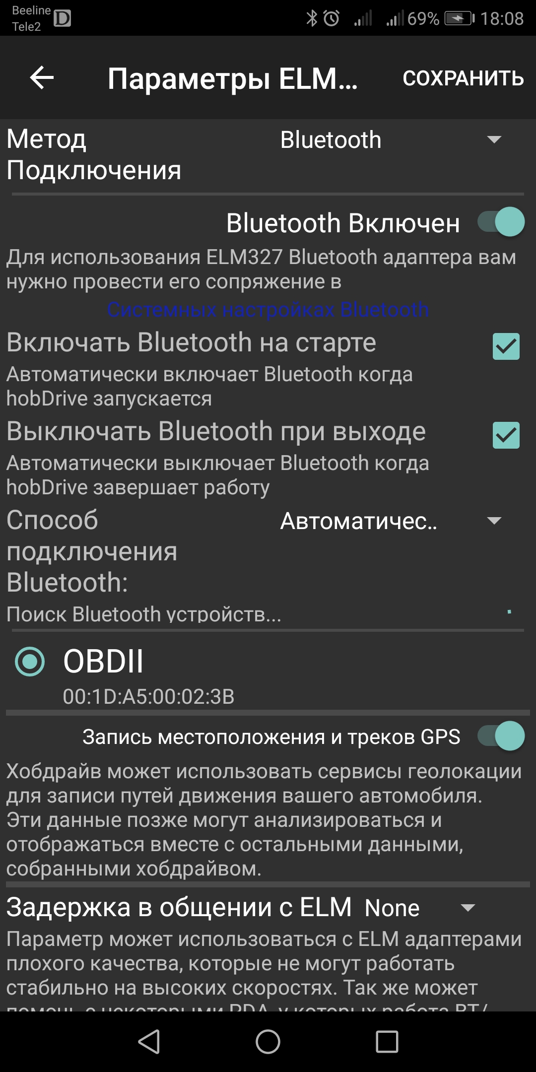

Когда меняли способы подключения на Главный экран выходили?
Другие диагн.программы были выключены?
Сделайте след.:
- в андроиде сделайте пересопряжение вашего адаптера
в хобдрайве:
- экраны/настройки/системные настройки/отладочные логи - trace
- заведите авто
- экраны/настройки/параметры елм/метод подключения - блютуз и выберите из списка ваш адаптер
- выйдите на главный экран, подождите 30 сек,
- если связь не установится, то опять в экраны/настройки/параметры елм/ и смените способ подключения с автоматически на следующий по списку (попробуйте все способы без префикса legacy и с ним) и опять выйти на главный экран на 30сек.
- после этого положите еще раз log.txt
