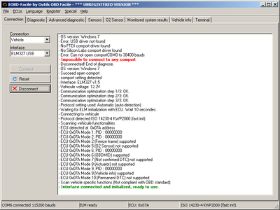

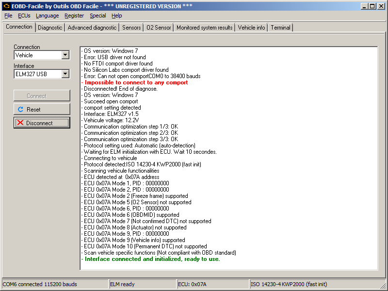

мда, похоже всё так и есть машинка вроде по OBD-2 соединяется, но ничего отдавать не хочет
поставил французскую программу, вдруг думаю они своих получше поддержали - та же картина соединились, вроде что-то поддерживается, но ни информации по сенсорам не отдаёт, ни ошибок
Ещё попробовал лог снять в режиме подключения "Nissan custom" - вся инициализация как бы проходит, но в конце, когда идёт попытка чтения - ошибка. Есть смысл ещё что-то попробовать?
