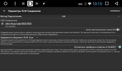

cail писал(а):evgenyk, пишите добавим, по есть подозрение что этот глюк с постоянным запросом лицензии не из за этого.
Но спасибо за информацию.

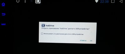

Нет, не запрос лицензии а запрос доступа к устройству:
Вот вывод usb info:
Device Info
Device Path: /dev/bus/usb/003/003
Device Class: Use class information in the Interface Descriptors (0x0)
Vendor ID: 0403
Vendor Name (reported): FTDI
Vendor Name (from DB): Future Technology Devices International, Ltd
Product ID: 6001
Product Name (reported): FT232R USB UART
Product Name (from DB): not found
Additional Info
Interface #0
Class: Vendor Specific (0xff)
Endpoint: #0
Address : 0x81 (10000001)
Number : 1
Direction : Inbound (0x80)
Type : Bulk (0x2)
Poll Interval : 0
Max Packet Size: 64
Attributes : 000000010
Endpoint: #1
Address : 0x02 (000000010)
Number : 2
Direction : Outbound (0x0)
Type : Bulk (0x2)
Poll Interval : 0
Max Packet Size: 64
т.о. Vendor ID: 0403, Product ID: 6001
Вот так его видит хобдрайв:
Hobdrive (свежий с Play, лицензия) + Bonroad (4x1,2 ГГц, Allwinner T3, Android 6.0) + USB ELM327 1.5 + Toyota Passo 2004
