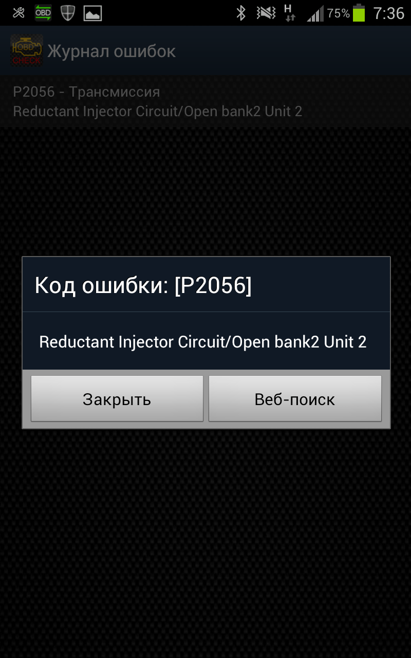

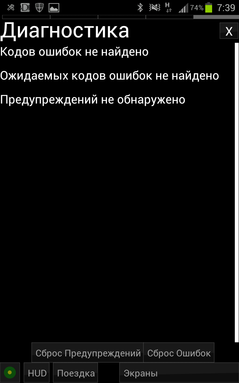

Здравствуйте! Скажите пожалуйста а почему программа не видит все ошибки(в частности другая программа "torque " прекрасно видит ошибки трансмиссии, и действительно они были) а ваша пишет ошибок нет. Авто SMART 2004 г.в. Просто хотел приобрести вашу программу, а теперь задумался!!!
vasco, вообще странно, может какая-то специфика авто, о которой торк знает..
Не могли бы прислать лог файл из /sdcard/hobd/log.txt (или можно выбрать "сообщить о проблеме" из настроек) - посмотрим. И желательно код ошибки, который пропущен.

Вот скри Торка!
Вот скрин Хобд!

Стандартным методом авто не сообщает ни о каких ошибках. Возможно торк читает через нестандартный протокол.. В торке вы делали какие-то нестандартные настройки в профиле авто?
Код ошибки весьма странный.. информации в сети по нему никакой нет.
Проблема действительно есть в авто? Пробовали другие программы диагностики? Просто банк2 - это обычно индикатор второй половинки на V-образных движках. У вас в смарте V-образный движок? ;-)
Пока я больше склоняюсь к ошибке определения кода в торке, хотя не уверен.

Судя по скриншоту торка и по тому что вы говорите что чек больше не горит - кода ошибки у вас реально нет, а торк показывает историю старых кодов ошибок.
Вполне вероятно что и хобдрайв, будучи запущенным в тот момент - показал бы этот код ошибки.
Других объяснений у меня нет. Попробуйте другой софт на всякий случай еще.
