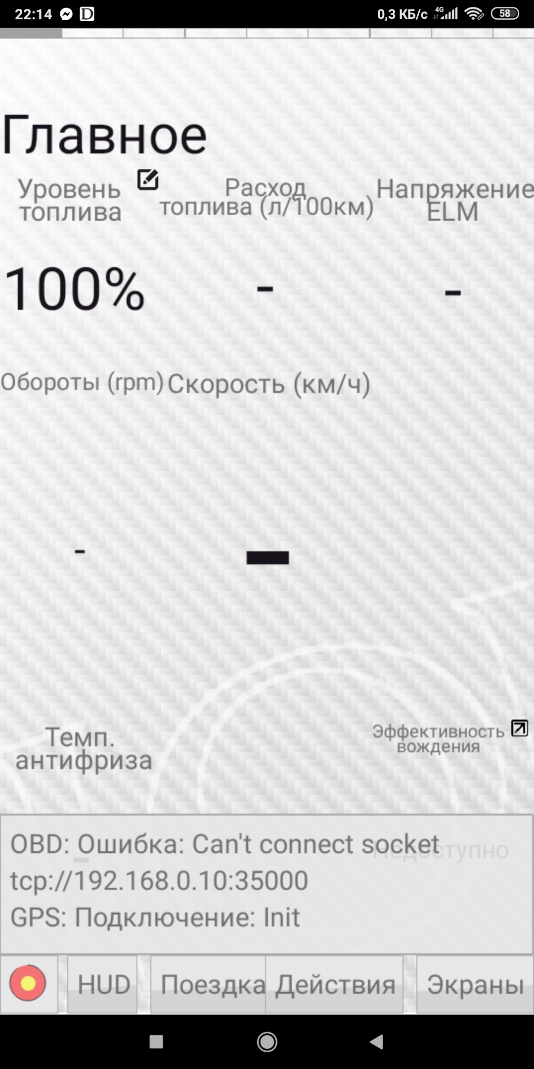

Пожалуйста помогите. Всё подключено верно, с ноутбуком работает исправно. У меня телефон сяоми редми ноут 5. Проверял на другой модели сяоми там работает чотко.
HobDrive(1.5.46)+Xiaomi redmi note 5 (9.0)+Elm 327 WiFi

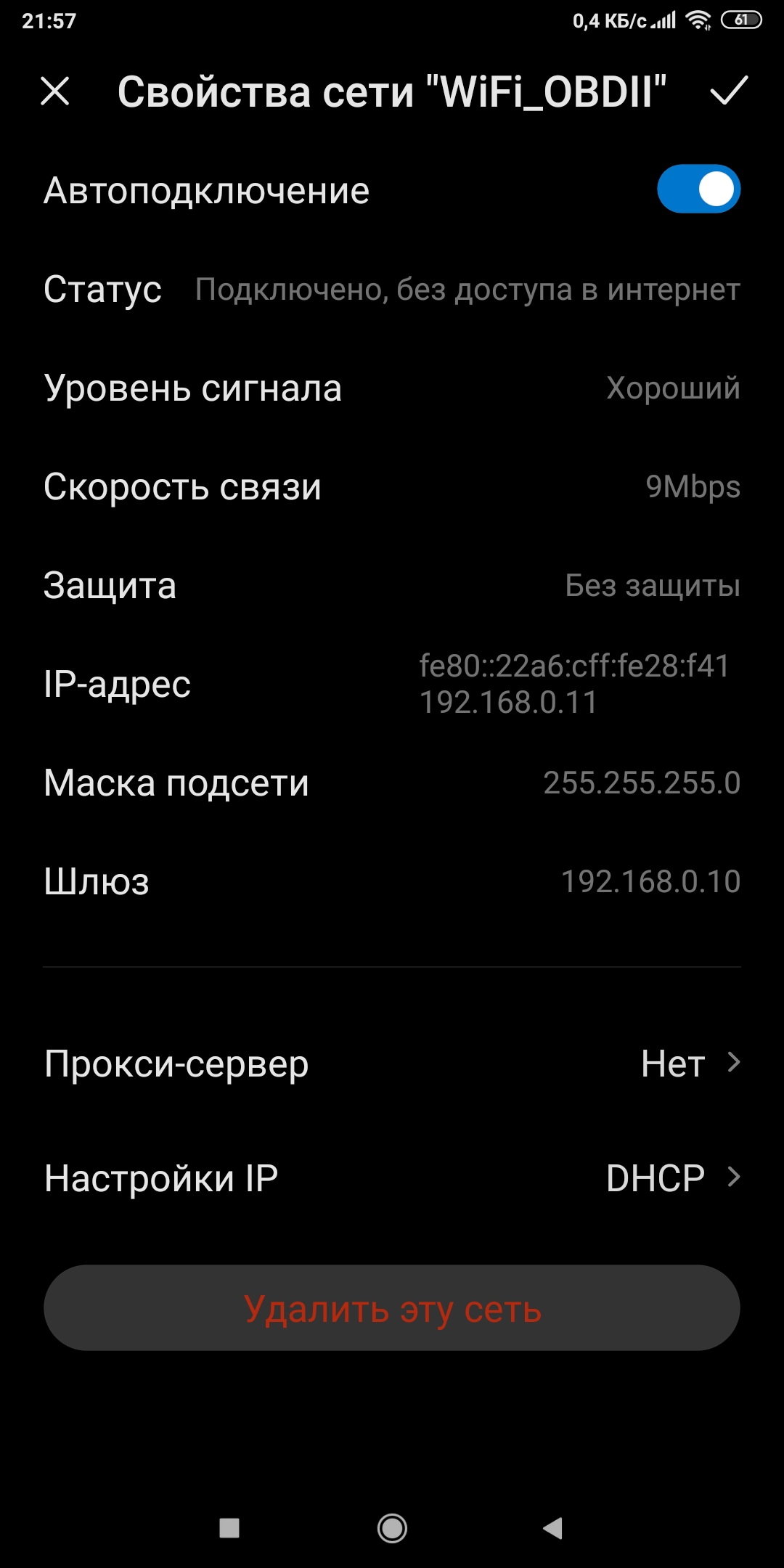

Вы подключены к ВиФи сети адаптера? Пришлите скрин с экрана сведения о сети, чтобы был виден ip адрес.
Re: Не подключается программа к WiFi!!! Help
Вот это?

Письмо отправил. Что там видно?
