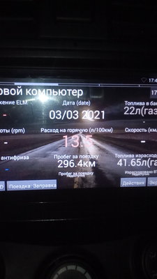

Слетела дата и время, АКБ разрядился. Восстановил как описано выше, но на экране появилась Дата (date) как убрать (date)?
Re: Программа показывает случайные и странные дату/время
Скрин покажите. И файлы: user.layout, config.xmlbah писал(а):Слетела дата и время, АКБ разрядился. Восстановил как описано выше, но на экране появилась Дата (date) как убрать (date)?

Пожалуйста.
Замените файл. Перезагрузите ГУ
- (15.93 КБ) 1064 скачивания
Дмитрий, не помогло.
на support@hobdrive.com всю папку hobdrive заархивируйте и пришлитеbah писал(а):Дмитрий, не помогло.
