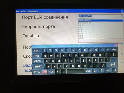

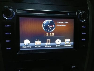

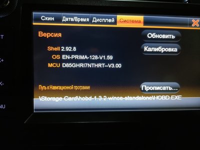

Приветствую. Хотел установить бате в его машину hobdrive, для получения полноценного БК. И перед покупкой решил испытать демоверсию. Сама программа встала на ГУ без проблем, но в списке портов адаптера так и не нашел, перебирал все, но тщетно, если в самом ГУ зайти в блютуз, то там тоже не видно обд2 адаптера, по сути как и любое блютуз устройство, т.к добавляются они после сопряжение самим устройством(телефоном). Машина Hover h3 2011, но магнитола стоит штатная от h5, на win ce 6.0. Есть отдельный свисток tp link tl-wn725n, пробовал его втыкать во все вынесенные юсб порты, 2 в бардачке, и один в подлокотнике, но как его увидеть магнитоле не понятно. Нужна помощь по сопряжению данной ГУ с ELM327, сам елм работает корректно, проверял через смартфон.

Максим, к сожалению это с вероятностью 99% означает что магнитола не видит Bluetooth устройства.
Можно попробовать подключить к ней USB ELM адаптер. Тут к сожалению тоже не все просто - в зависимости от драйверов - может заработать, может нет.
