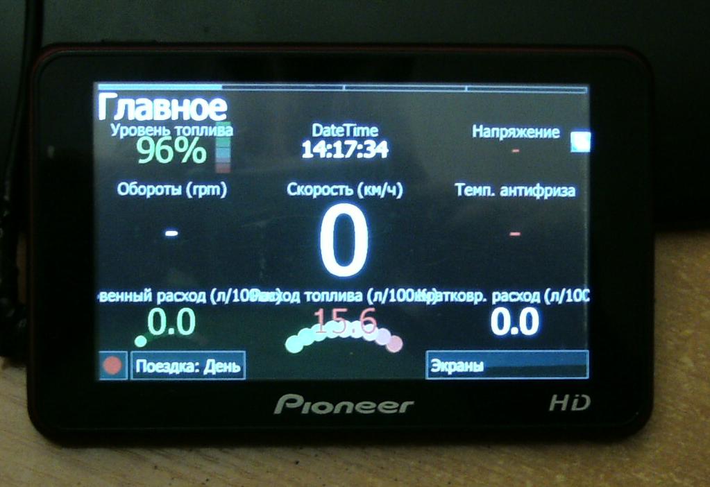

Создал свой экран настроек (заменил датчики на главном).
Есть проблемка с названием датчиков по расходу топлива: они длинные и в одну строчку, и поэтому текст накладывается один на другой.
Эта проблема и на моем экране и на экране программы (полная последняя БЕТТА), как можно исправить? Возможно просто укоротить название датчиков: "Кратковременный", "Средний" и т.п.
Также не получается изменить текст ВРЕМЯ (указанный выше способ sname.DateTime=Время не работает).
Вот скин экрана:
накладка названий датчиков
Укоротить названия можно пока только правкой языковых файлов в lang.
Исправим эту ошибку с неправильным форматированием.
sname.DateTime в правильный файл положили? lang/ru/core.properties
