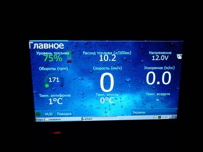

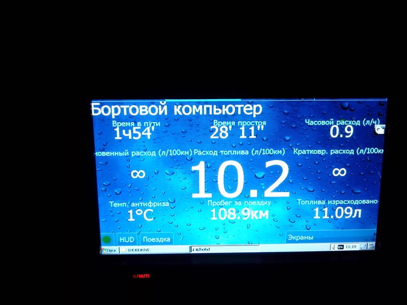

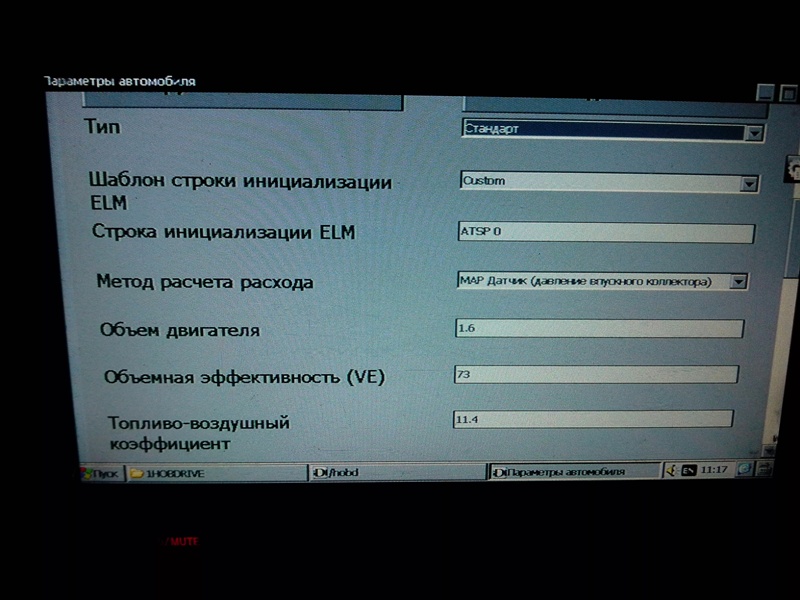

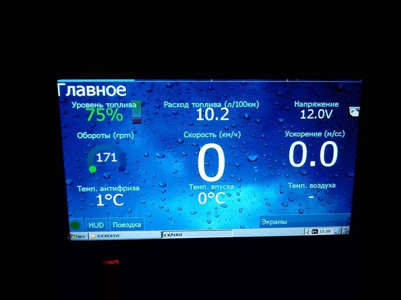

Cail спасибо Вам за ответ!
Вот фото думаю на на них Вам будет все понятно.

HobDrive 1.5.39 (Лицензия) Play Маркет Hyundai Tucson TL 2.0 MPI Nu, бензин + ГБО, 6AT, 2WD, 2017
Не знаю что сказать.. авто так рапортует, хобдрайв показывает
Попробуем добавить фильтр какой-нибудь.
При работе двигателя все адекватно показывает?
Да еще несколько дней назад как я решил установить хобдрайв, то начинало показывать обороты 236 об\мин, потом 215об\мин, щас вот показывает 171об\мин. Ну и тенденцию снижения уловить я не смог.cail писал(а):Не знаю что сказать.. авто так рапортует, хобдрайв показывает
При работе двигателя никаких нареканий нету, все работает отлично. Кроме как я уже писал сохранения пробега за поездку, но это я так и подозревал что хобдрайв не успевает сохранить, так как выключаю я его "выдернув из резетки". Попробую через АСС с задержкой как вы рекомендуете.
