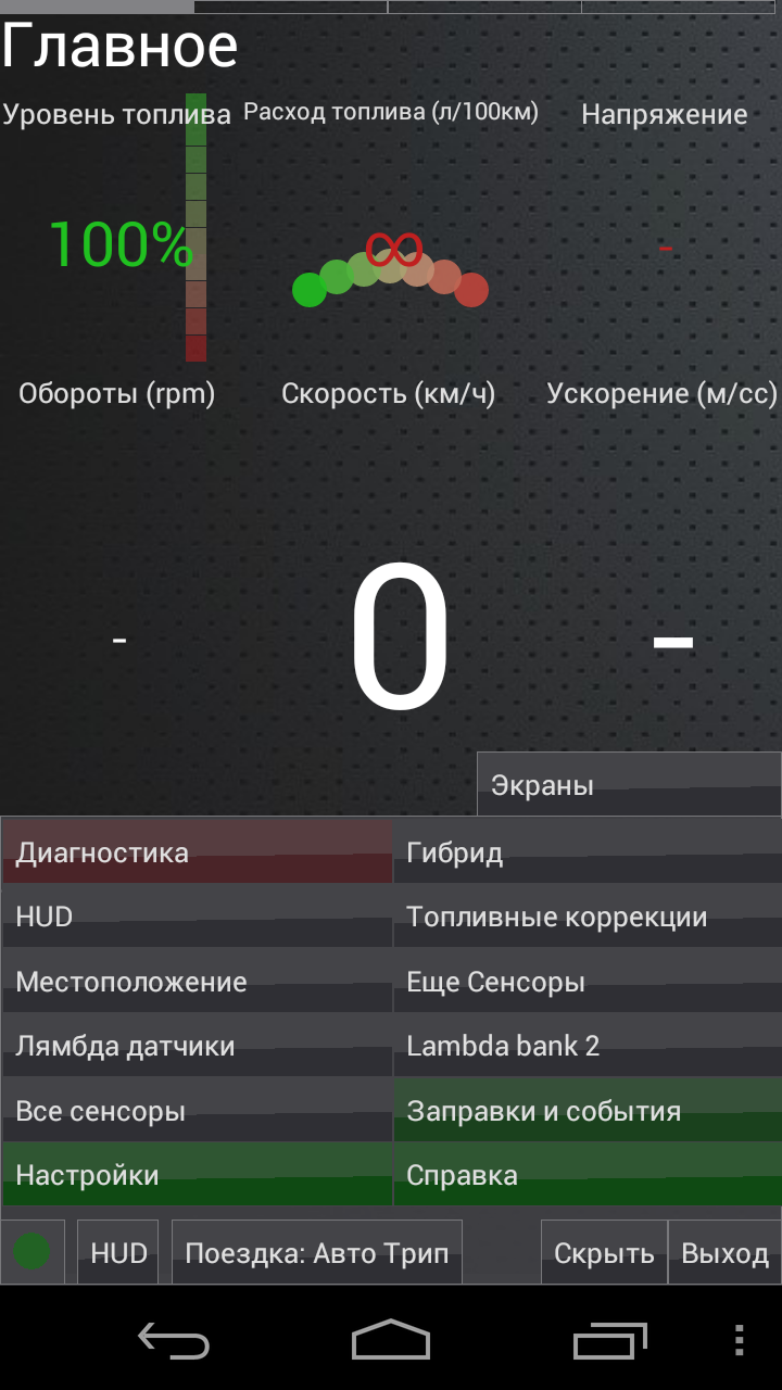

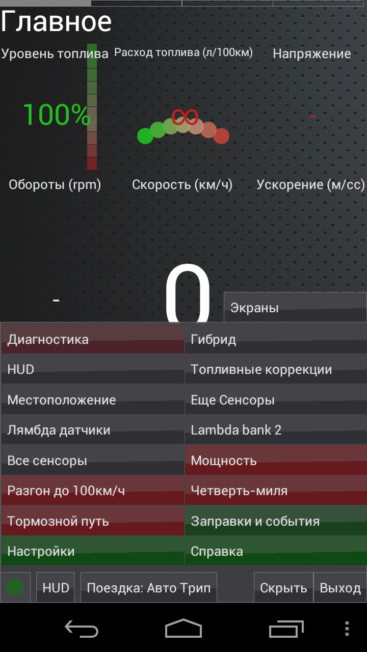

vladics
Сообщения: 6
Зарегистрирован: 19 дек 2012, 22:14
Сообщение vladics »
Ну вот, получилось воссоздать проблему, которая стабильно повторяется.
Удалил папку хобдрайва, полностью с нуля. "Первый" запуск, все вкладки на месте как на 1 скрине.
Далее жму выход (фактически программа не выходит, т.к. остается в памяти и ее можно принудительно завершить). Потом делаю опять запуск с ярлыка (т.е. "второй" запуск) и получаю полный список вкладок, но без 4 красных вкладок. :o
Если принудительно остановить программу и запустить, то получается ситуация как при "первом" запуске.
Такая же ситуация и с user.layout, при "первом" запуске есть абсолютно все вкладки, при "втором" только те, что в user.layout, отсюда и не работоспособность 4 красных вкладок, добавленных принудительно. :)
