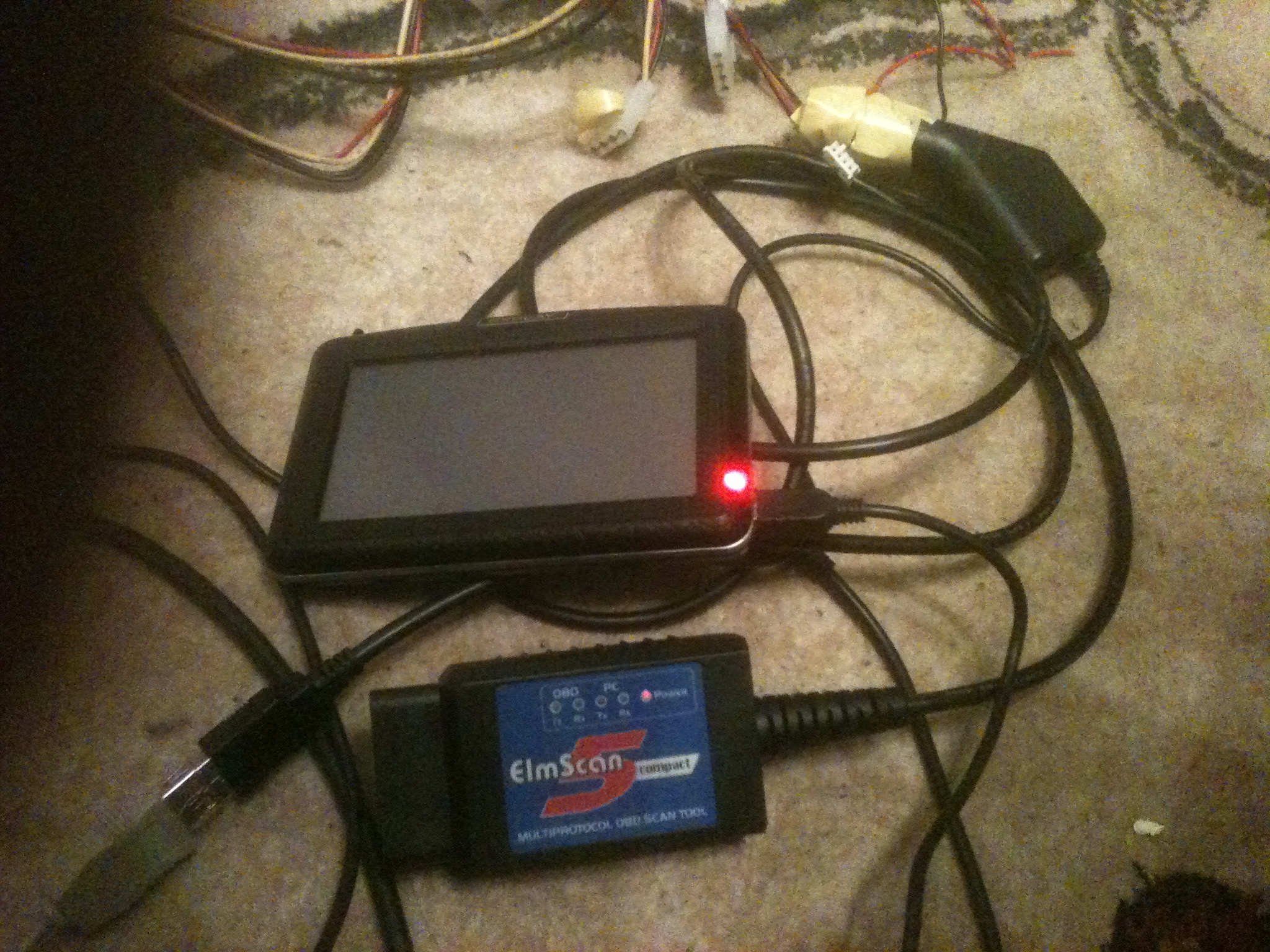

решил все таки зарегаться и помучать остальных
Имеет навигатор explay 375 на win ce5,имеем elm адаптер,имееем (все еще
Сперва я долго очень бился с отлогером,он так и не запустился..хрен с ним..но подмени в реестре его dll ку я потом правил реестр вручную-и разумеется у меня устройства не распознавались и usb host не включался..
значит подключаю я elm-просит драйвер..соответственно вписываю FTDI.потом путь/ftdi.потом потом fdI.reg,потом путь/fdI.reg. Короче ни в 1 инструкции нет четких указаний нужен путь или нет и т.д..ну ладно..не прокатывает ftdI,решил попробовать другой.а там в архиве-мать перемать папок драйверов cab ов. тыкал тыкал..ничего не на тыкал...
все.дальше не знаю что делать))
посему вопрос-как правильно указывать путь.и какой во втором случае драйвер пихать...
ПС:и небольшой офтоп тогда уж..как сделать автозапуск хобдрайва-т.е мне нужен навик только для него будет-соответственно мне привключении нафиг оболочка не нужна и тырканье по кнопкам каждый раз...для включения..
какая ж блин убогая эта винсе
Re: Использование USB-ELM адаптера на WinCE с USB хостом
ах да еще соорудил 1 амперную зарядку с коротким проводом,но этот этап (определения устройства) пройден слава богу..Фотку страдальца прилагаю,слезу пустить
хохо..поставился драйвер..незнаю работает нет завтра в обед проверю но поставился)))ибо скачал ftdi просто а тут целая папка с ftdi_ser.dll..пока отбой всем спасибо))
