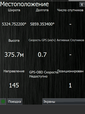

Еще вопрос про экран Местоположение. Он у меня выглядит вот так:
Экран Местоположение
Участвуют ли данные с GPS приемника в расчете скорости и пройденного пути?

Данные с GPS в расчетах не учавствуют (только если вы не запускаете хобдрайв в режиме GPS-демо, без ELM адаптера).
