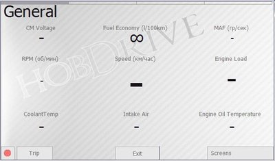

Штатная мультимедиа может быть с тачем 255Х255 ,при поключении к ней внешнего нави и установке HOBD\HOBDRIVE могут возникнуть проблемы с работой через Sreen ,предлагаю ввести
дополнительную кнопку Exit.
пример прилагаю
пример прилагаю

Объясните проблему с кнопкой "Screens".
ЗЫ. Я на магнитоле вообще кнопкой "Выход" не пользуюсь. Думаю и для навигаторов это верно. Для чего она?
ЗЫ2. Возможно в будущих версиях появится больше гибкости в настройке внешнего вида, в т.ч. положения кнопок.

cail ,подскажите,где посмотреть-работает ли HOBD в свёрнутом режиме-могу ли я программу не закрыть,а свернуть-и перейти в навигатор?

Для "свертывания" на windows CE системах нужно использовать действие Экраны-Скрыть (хобдрайв при этом продолжит работать в фоне). Либо можно использовать внешние утилиты-переключатели окон (MVButton например самая часто используемая).
