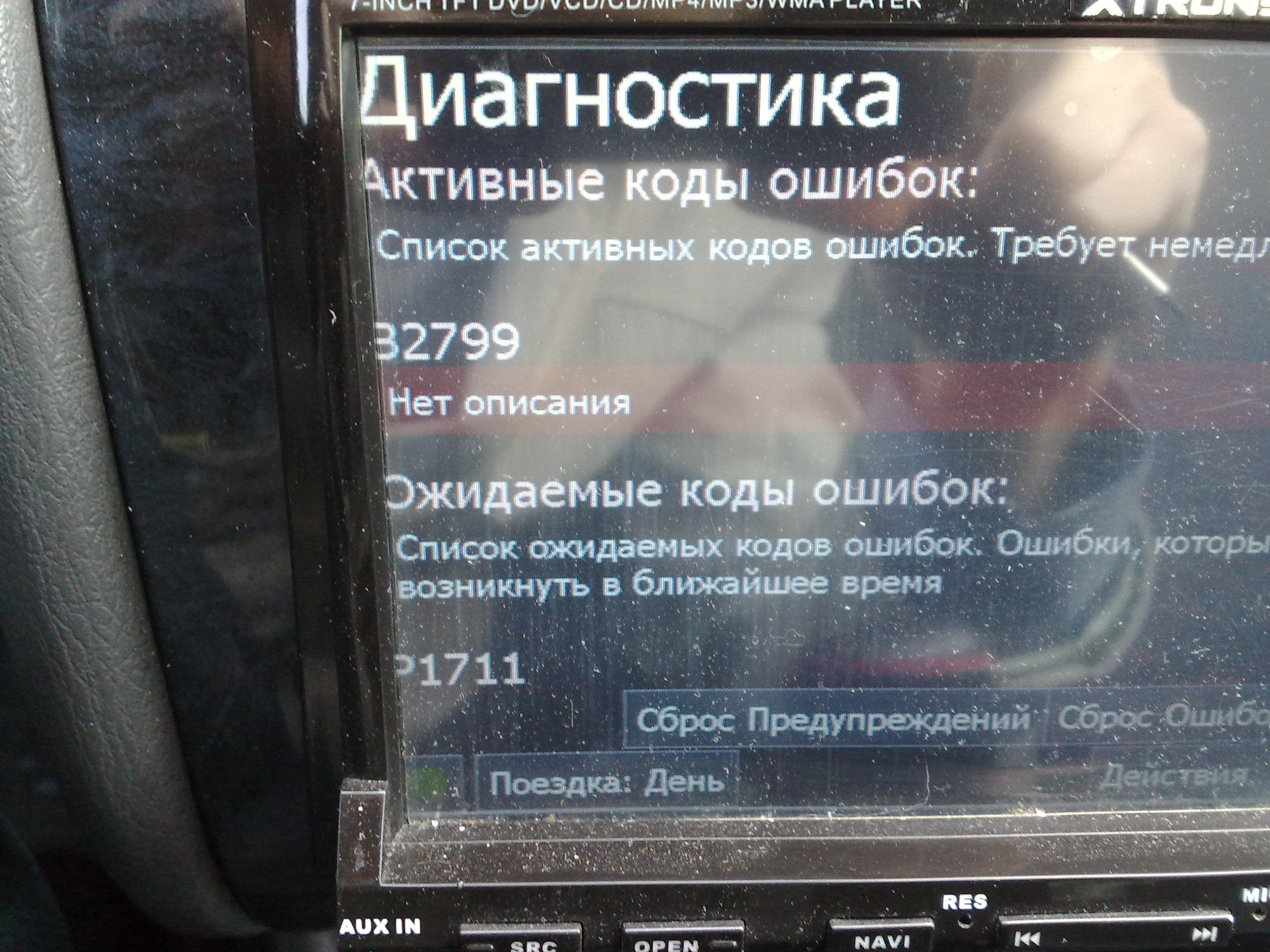

Привет! У меня после обновления hobdrive 1.1.97 стала появлятся ошибка:
Ошибка В2799
неисправность системы иммобилайзера.
- Ошибка при обмене данными между электронным блоком управления двигателем и блоком управления системой иммобилайзера.
- Не совпадение идентификационных кодов электронного блока управления двигателем и блока управления системой иммобилайзера.

P1711
Transmission Fluid Temperature (TFT) sensor out of Self - Test range
На прошлой версии HOBD 1.1.94 не было этого. Что нужно сделать чтобы эти ошибки не появлялись?

B2799 похоже реальная ошибка, а вот P1711 действительно неправильно интерпретируется.
Раньше B2799 не было?
Если есть логи со старых версий, хотелось бы посмотреть.

Вот прошлая версия HOBDRIVE 1.94 нет никаких ошибок. Наверно буду этой версией пользоватся.
