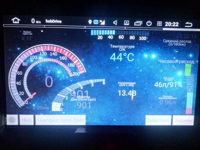

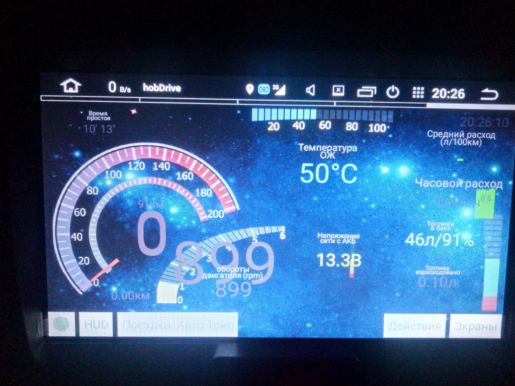

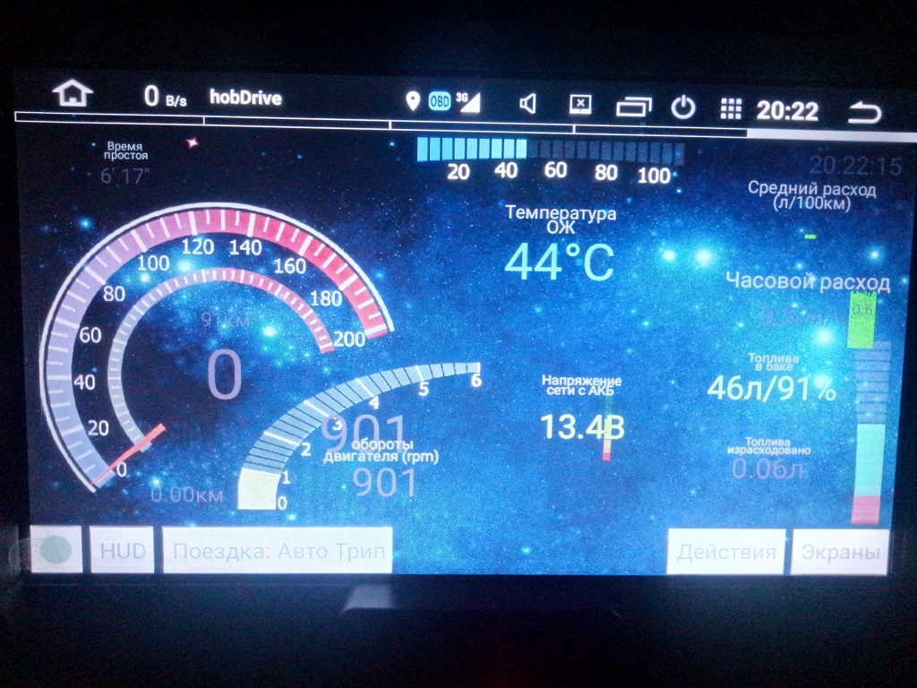

dusterkuban
Сообщения: 14
Имя: Александр
Откуда: Краснодарский край
Сообщение dusterkuban »
staratel писал(а):
dusterkuban писал(а):может причина в том, что последняя версия, доступная в PlayMarket 1.4.28 (((
Я предлагаю перейти Вам на бета-версию, она и обновляется быстрее
Спасибо, переход помог! На версии 1.5.30 экран появился и все сенсоры работают. Единственное Хобдрайв не дает изменить размер сенсоров и их цвет, потому что их видно плохо. При попытке изменить любой сенсор Хобдрайв сообщает об ошибке и вылетает.
При этом при изменении размеров сенсоров на основных экранах на вашей теме дублируется вторым показанием обороты и тоже меняются размеры сенсоров оборотов и скорости...
размеры датчиков скорости и оборотов и их цвет
gy1610
Сообщения: 12
Зарегистрирован: 27 дек 2016, 15:37
Сообщение gy1610 »
У меня точно такая же проблема! Причём, на ночной теме цвет меняется на светлый и показания видны. А вот с дневной темой - беда. И показания оборотов тоже дважды выводится
HobDrive(1.5.28_lic)+XIAOMI REDMI 4(6.01)+OBD II v1.5+Nissan X-TRAIL(2.0, АКПП, 2005г.)

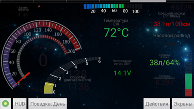

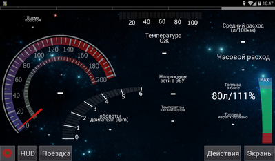

staratel
Сообщения: 169
Сообщение staratel »
dusterkuban писал(а): При этом при изменении размеров сенсоров на основных экранах на вашей теме дублируется вторым показанием обороты и тоже меняются размеры сенсоров оборотов и скорости...
gy1610 писал(а):У меня точно такая же проблема! . И показания оборотов тоже дважды выводится
Сегодня еще раз проверил оформление, дублирований нет, дополнительно проверил на двух разных эмуляторах с разной версией Андроид, первая картинка, эмулятор с Андроид версии 4.4.4
Вторая картинка эмулятор с версией Андроид версии 6.0.2.0
У меня на скринах выведен дополнительно датчик температуры катализатора, но не всем он нужен, поэтому в архив включать его не стал, если хотите чтобы уровень топлива отображался только в литрах без процентов (как это на первой картинке) можно убрать отображение этого параметра.
